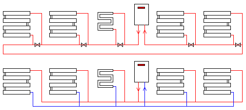

Простая 3-х комнатная квартира. 4 окна в 4-х комнатах, 4 регистра по четыре трубы d=76мм., L=1100мм., итого V в регистрах: 5л. в каждой трубе на 16 = 80л. + 5л. сушка + 16 л. разводка 20-кой металлопластиком (~50м.) + 8 расширительный бачёк = 109 л. Котёл предполагается 23-24 кВт. с церкуляционным насосом. Почему регистры? На аллюминиевые радиаторы нет денег, а регистры с центрального отопления новые ещё. Как подключать регистры? Последовательно или параллельно? При параллельном подключении - через три дверных проёма пойдёт по полу две трубы. Это некрасиво и неудобно. При последовательном - в последнем регистре будет низкая температура, но это можно отрегулировать установкой пропускных перемычек в подключении регистров. Труб пойдет меньше. Справится ли 100-150-ватный насос котла с принудительной церкуляцией воды при такой конфигурации и последовательном подключении регистров? Я понимаю, что это маленький проект, но, если есть что сказать по моему вопросу, то скажите.

Судя по картинку количество труб, проходящих через дверной проем будет одинаковое кол.-во. На подводках придется установить регулирующую и запорную арматуру, поэтому предпочтительней будет двухтрубная система. rolleyes.gif
Теоретически, мощности насоса должно хватить с избытком на последовательное соединенме. Надо только решить, в какую сторону лучше пустить подачу - где отопительные должны нагреваться сильнее, а где - можно слабее...

Да, проёмы останутся, но будет проходить не две, а одна труба, что в два раза "эстетичнее" smile.gif Арматуру я не указал, потому как пока решается принципиальный вопрос о подключении. А в чём заключается "регулирующая" и запорная арматура? Вентили для отключения регистров от сети или какие-то терморегуляторы?

Этот вопрос решен и начало обхода видно по направлению движения теплоносителя от котла. Так, всё-таки, теоретически или реально? И действительно: где и какую ставить в таком случае арматуру?

Вдогонку... Длинная труба между 2-м и 3-м регистрами будет проходить вдоль противоположной от котла и первой части линии отопления границы квартиры, через комнаты с глухими стенами, а не совместно с первой частью. Так короче и трубы будут за предметами интерьера.

В моем понимании терморегуляторы- регулируящая арматура. На до ведь каким то образом между собой приборы "увязать", можно шайбы поставить.... это уже на ваше усмотрение

При последовательной схеме можно поставить по одному обычному шаровому крану перед каждым отопительным прибором и по крану на замыкающих участках (линиях перепуска - байпасах), как это уже есть на рисунке.
После пуска системы отопления с помощью этих кранов можно будет её отрегулировать.

Шаровой кран не является регулирующей арматурой, тогда надо ставить вентили

Формально, это так, но всё-таки, я бы использовал шаровые краны для регулировки.

Шаровые краны категорически нельзя использовать для регулирования. Их рабочие положения- "открыто" и "закрыто". Если объяснить по рабоче-крестьянски, то , если Вы оставите шаровой кран в промежуточном (полуприкрытом) положении на длительное время, то часть фторопласта будет соприкасаться с водой, а часть будет прижата к корпусу шаром. Та часть, что в воде- меняет свою геометрию (увеличивается, на ней появляются отложения). Если после этого закрыть кран, то есть опасность того, что "срежется" часть фторопласта и кран перестанет быть запорным. А регулирующим он останется, несомненно. ^_^
Во всяком случае, так это объясняют поставщики шаровых кранов.

Вторая (нижняя) схема предпочтительнее, ее легче регурировать не опытному человеку. Шаровые краны можно использовать не полнопроходные.
Бак у Вас великоват. Литров на 50 для 24 КВт хватит, а если рабочее давление до 6 атм. , то можно и поменьше бак. wink.gif
