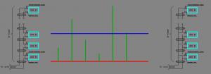

Основные решения по увязке системы принимается на уровне формирования трассировки трубопроводов. По результатам расчёта вносятся поправки и ...
Рисунок
выполняет роль "способ говорить о ..." о многом и .. для многих!
* Зеленые линии - "потери" по контурам
* Красная линия - линия "отсчёта"
* Синяя .. линия - линия выравнивания по контурам "в состоянии - сбалансировано(увязано)".
Высота синей линии - давление насоса.
Система отопления - трубы и отопительные приборы. Арматуру вынуждены установить для количественного распределения носителя тепла и отключения отдельных частей на случай ремонта в процессе работы системы.
Заставялют программу перемещать синюю линию (вверх или вниз):
- Изменение максимальной скорости
- Изменения заданного располагаемого напора
* Управление теплоотдачей прибора;
* Управление гидравлической устойчивостью группы приборов (стояк);
* Управление работой группы стояков (ветка, крыло здания, секция ... система)
Решение на уровне составления расчётной схемы этих вопросов гарантирует нормальную работу программы расчёта (результаты), пуск, наладку и регулировку системы отопления.
Плюс благодарность жителей дома (служащих и ... слесарей) - не будут нас поминать лихом!

1. Увязка контуров внутри двухтрубного стояка
Для этой цели удобно применить термостаты с "настройками".
Зарезервированный перепад на их работу из "опыта производителей" - примерно 10 000 Па.
Если Вы на вводе предусмотрели достаточно напора - положением движка на закладке "Общие данные" возможно заставить программу выйти именно на такой вариант!
Положение настроек обеспечивает "выравнивание контуров (зелёных линий по максимальной высоте)"
* Гравитационное давление максимально в "зимний режим" - настройки можно вычислить с "учётом Не"
* В переходной период (при пониженной температуре теплоносителя) доля Не снижается, зимние настройки не обеспечивают необходимые расходы.
При определении настроек "без учёта Не" предпочтение отдаётся стабильности работы в переходные периоды.

Здесь инструментом увязки стояков между собой послужат балансировочные клапаны (дроссель-шайбы переменного сечения). Гасимый напор - разница в "высотах" стояков (зелёная линия).
По рисунку видно, что одиночный отопительный прибор заранее обречён иметь самый низкий рост (высоту зелёноё линии).
От таких "слаборослых" систему следует освободить! Если это "потребитель", то и одиночный может иметь "приличный" рост и не является "помехой".

Применение метода демонстрирует изменение положения синей линии. Если линию установить по "рослому" контуру (стояку, потребителю) - это будет частный случай метода - обычный расчёт с последующей расстановкой шайб (балансировочной арматуры) и максимальный напор насоса!".
Метод "скользящих" температур применим только в однотрубных системах с отопительными приборами.
Но, если внимательно проанализировать работу систему - сразу придётся признать, что фактичестки и двухтрубные стояки работают "со скользящим перепадом" , распределяя избыток/недостаток теплоносителя пропорционально контурам внутри стояка. Тольком в этом отличие, но учеть его в расчёте элементарно!
Делается попытка выбрать положение синей линии ниже максимально возможного.
Устанавливается 1 положение линии чуть ниже - все расходы у стояков с сопротивлением выше линии уменьшаются и пропорционально распределяются по "нижестоящим".
Выполняется расчёт системы с новыми расходами по стоякам. Условие - от "новых" расходов отбирается расчётное (по теплопотерям помещений) тепло.
Результат:
* Синяя линия занимает более низкое положение - уменьшается разброс потерь в контурах (высота зелёных линий) - снижается потребность в величине насосного давления.
* Стояки с более высоким ростом уменьшают свои потери, но на выходе имеют более низкую температуру теплоносителя (менее 70°С).
* "Подросшие" стояки на выходе имеют выше температуру теплоносителя (более 70°С)
* Перепад температур в целом по системе остаётся практически неизменным.
Перемещение вниз синей линии прекращается, как только достигается одинаковая высота зелёных линий(потерь в контурах) плюс -минус 5-7%.
Возможно и раньше - разброс выходных температур из стояков достиг более плюс-минус 10-11% и дальнейшее выравнивание контуров возможно только шайбами (балансировочными клапанами).
Достигается установка минимального количества дорогостоящей регулировочной арматуры при минимизации эксплуатационных затрат.

При трассировки отопления (вентиляции и др.) заранее обеспечу почти одинаковую высоту "зелёных" линий! Система будет почти гидравлически устойчивой, не требововать наладочных затрат, установки шайб (диафрагм, балансировочной арматуры). Система будет дешевле и лучше работать - появится шанс, что не будут лишний раз "тыкать в меня пальцем".

Показана как бы "неудачная" трассировка (её последствия). Можно доводить перебором диаметров и установкой местных сопротивлений. Так обычно поступают. Лично всегда стараюсь заранее компоновать схему с учётом максимально недопущения разброса высот "столбов в заборе".
