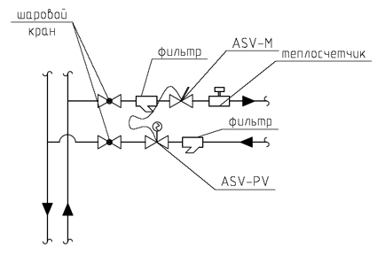

При поэтажном подключении офисных помещений, узел подключения выполнен следующим образом:
Возможен ли такой вариант при попутном движении теплоносителя в поэтажных ветках?

А какая разница попутное или тупиковое движение???

При попутном движении, если у вас стояки Т1 и Т2 размещаюются в разных концах здания, то нельзя. Т.к. контроллер теплосчётчика должен иметь выходы как на подачу, так и на обратку(разность температур измерить... и тд). В таком разе, нужно на каждый этаж свою систему из ИТП делать. Конечно, если не появилось оборудование о котором я не знаю. Во всяком случае вышеописанное следует из того, с чем я работала). Вот.

Интересно что это за теплосчетчик такой? Судя по всему нарисован расходомер обычный, так как установен толлько на подаче и никакой связи с обраткой. И никаких контроллеров соответсно там не будеть.
To ZOLGA
У вас был опыт пректирования поэтажных тепловычислителей? (если вы про контроллер говорите, то это уже тепловычислитель правильнее, а не счетчик).

В квартирах или офисах закладываю расходомеры и только в ИТП ставлю теплосчетчик! wink.gif

Спасибо, за замечание. Контроллеры я конечно же не проектировала. Я проектирую системы отопления. и одной из задач стоит обеспечение возможности учёта тепла потребителем. Будь то квартира или офис.

Если вы ставите обычный расходомер, то к сожалению точного количества кВт-часов вы не получите, так как для этого необходимо отслеживать параметры подачи и обратки , чтобы иметь реальные значения дельта t, которые меняются во времени. Проектные значения - это одно, а реальные значения температур всегда меняются в зависимости от многих факторов.
Я не делал вам замечание, просто поинтересовался - может где-то и устанавливают тепловычислители на каждом этаже. Я такого не делал например, но теоретически это возможно rolleyes.gif .

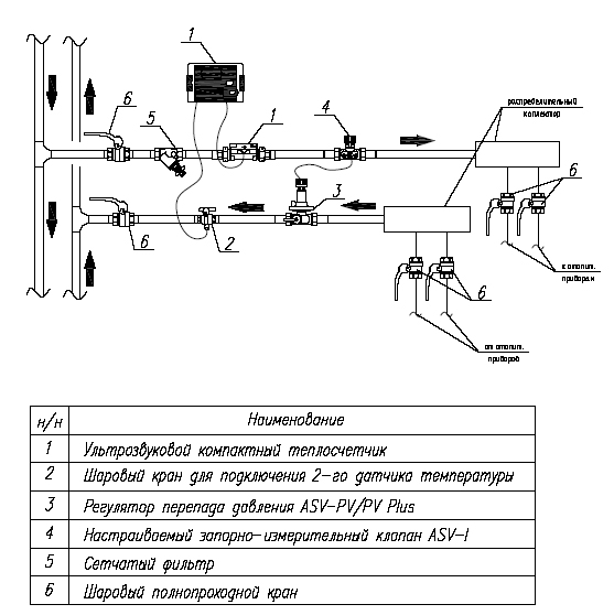

Zolga пишет:
"При попутном движении, если у вас стояки Т1 и Т2 размещаюются в разных концах здания, то нельзя. Т.к. контроллер теплосчётчика должен иметь выходы как на подачу, так и на обратку(разность температур измерить... и тд). "
А если вертикальные стояки расположенны в 1 месте здания (распределительный шкаф), а вода двигаясь по трубопроводам попутно от подачи к обратке - возвращается по кольцу опять в шкаф, то так наверное можно.
Вот узел подключения офисного этажа, с учетом тепла и 2-мя ветками на с попутным движением теплоносителя:

Вместе с тем все приведенные схемы учета тепла являются не коммерческими и учет расходов по ним может быть только как % от общего показания того главного(коммерческого) в ЦТП счетчика.
"Дон строевская" ли схема, другая ли, или просто два водомера разницы нет- только финансовые возможности и наличие габаритного места и желания(оправданного) считать %.

Естественно, если обратка по кольцу возвращается, то стояки подачи и обратки могут находится вместе. только не всегда удобно её возвращать... А если всётаки возвращать,то уже не важно какая система - с попутным движением или на противотоке. Узел подключения будет темже.
А по поводу комерческий или не комерческий будет узел учёта... Разве в контроллере, не задаётся формула с учётом всех ньюансов... таких как, например, потери на магистальном трубопроводе.
