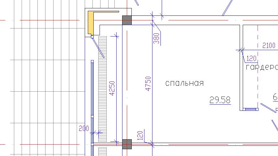

Помогите, пожалуйста с выбором отопительного прибора. Ситуация следующая:
Коттедж, витражи, устанавливаю встраиваемые конвекторы с принудительной конвекцией Меленхофф. Я с ними впервые встречаюсь, поизучала рекомендации и указания, но вот не могу определиться с их установкой.
Если установить конвектор с принудительной конвекцией GSK с радиальным вентилятором длиной на всю ширину остекления, то необходимая мощность будет только при 75% скорости вращения, а это звуковое давление 42 dB(A), не слишком ли шумно для спальни?
Есть еще конвекторы с турбонагнетателем QSK с тангенциальным вентилятором, они помощнее будут, но их стандартной длины (до 3250 мм) не хватает на всю ширину остекления. И вообще, обязательно ли устанавливать конвектор на всю ширину окна?
Вот тут схемка на всякий случай.
Alex_
сообщение 13.8.2007, 16:09
Группа: Модераторы
Сообщений: 5577
Регистрация: 27.3.2005
Из: Московская область
Пользователь №: 596
НЕ СТАВЬТЕ КОНВЕКТОРЫ С ВЕНТИЛЯТОРАМИ В СПАЛЬНЮ!!!
Просто есть очень печальный опыт.
Гость_Rina_*
сообщение 13.8.2007, 16:21
Если без вентиляторов, то мощности совершенно не хватает. Заказчик хочет, чтобы было красиво. А у него не коттедж, а прям аквариум какой-то - одни витражи сплошные. В задании указали "теплые дорожки с вентиляцией". Меня и саму-то это смущало, в особенности по части шума, да и замудренные они какие-то... а по мне так чем проще, тем надежнее.
Хотелось услышать мнение по этому поводу. Как быть тогда?
И в чем заключался "печальный опыт"?
Alex_
сообщение 13.8.2007, 17:12
Группа: Модераторы
Сообщений: 5577
Пользователь №: 596
Именно в нем, в родимом, в шуме... А также в пыли.
В коттедже отопление, небось, автономное? Если пропадет электричество, то жизнеспособность котельной может поддержать ИБП. А на все вентиляторы электричества не напасешься. Но основное - шум.
Гость_Rina_*
сообщение 13.8.2007, 17:57
А какая еще может быть альтернатива теплым дорожкам? Я нашла только низенькие конвекторы напольные, но мне что-то они не очень понравились. Я конечно завтра это обсужу с заказчиком, только подскажите, пожалуйста, что ему еще можно предложить заместо встраиваемых конвекторов, которые он так облюбовал?
