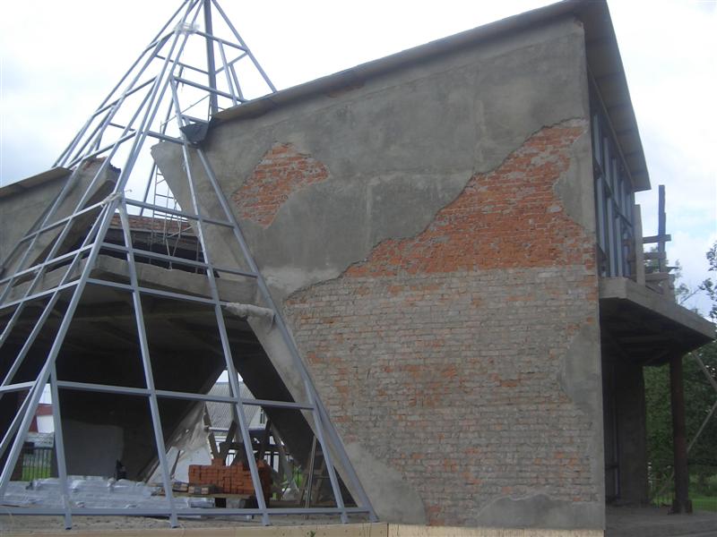

Гость_Mifune_*
сообщение 12.10.2005, 14:07
ВОт понаделают такие дома,орут что дешео стоит,а как смету на отопление выкатывают так глаза на лоб лезут,почему так дорого,а как иначе когда половина радиаторов встроенные в пол?
Вот у нас так все и происходит,сначало строят дома,а потом думаю как обогреть.
Делал в этом доме отопление.
