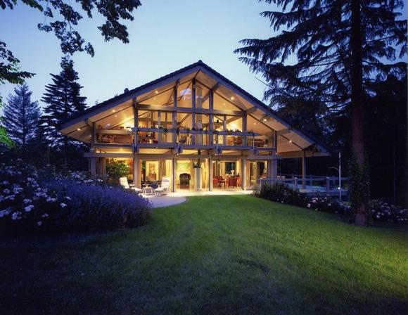

Исходные данные "обычный" дом:
* Отапливаемая площадь - 250 м2
* Тепловая нагрузка - 35 кВт
в т. ч.: отопление - 25 кВт;
* ГВС - 10 кВт; (ориентировочно)
За отопительный период необходимо произвести:
17.5 х 24 х 207 х 0,86 = 74.7684 Гкал тепла
* где 17,5 - усредненная тепловая нагрузка за отопительный период, кВт/час (принята как 50% от максимальной);
* 24 - кол-во часов в сутках;
* 207 - кол-во суток отопительного периода для Тулы;
* 0,86 - переводной коэффициент между кВт и Гкал.
При получении тепла от централизованного источника или автономной котельной (в случае ее обслуживания ЗАО "Тулатеплосеть") затраты на теплоснабжение составят:
74.77 х 209 = 15 626 руб
* где 209 (руб) - стоимость 1 Гкал (по данным ЗАО "Тулатеплосеть")
Исходные данные "стеклянный" дом:
* Тепловая нагрузка - 47 кВт
в т. ч.: отопление - 37 кВт;
23.5 х 24 х 207 х 0,86 = 100.403 Гкал тепла
* где 23,5 - усредненная тепловая нагрузка за отопительный период, кВт/час (принята как 50% от максимальной);
100.4 х 209 = 20 984 руб

Если наружные стены проектируются с к=0,4 Вт/м2С, а для самого хорошего стеклопакета он составляет к=1,8 Вт/м2С, то и видим, что расход тепла для этих участков увеличиться в
1,8 : 0,4 = 4,5 раза. То есть вдоль стеклянной стены, устроенной вместо глухой без окон,вам предстоит разметить в 4,5 раза больше приборов (что тоже не просто, так как подобные дизайны требуют установки впольных конветоров с принудительной конвекцией, а это от 500 у.е за 1 м), и естественно увеличение в 4,5 раза потребляемого тепла.
Конечно, нормальные дома у нас тоже не строятся без окон, и это надо учитывать, поэтому я думаю , что если коэффициент остекленности для обычного административного здания составляет 10%, то при увеличении его до 70%, теплопотери увеличатся в 2,5 раза
90 х 0,4 + 10 х 1,8 = 54 при обычном остеклении
30 х 0,4 + 70 х 1,8 = 138 при повышенной площади остекления
138 / 54 =2,5 раза
У меня очень странный образ мыслей, может кто-то поправит, но надеюсь общую пропорцию я соблюдаю, ведь перепад температур, площадь поверхности и добавочные коэффициенты остаются неизменными.
Так что примерный алгоритм расчета увеличения теплопотерь в зависимости от увеличения площади остекления теперь известен. Естественно, что это все очень неточно и сильно будет зависеть от климатической зоны, качества стеклопакета, архитектуры и назначения здания.
Конечно с соблюдением условий комфортности будет очень много проблем как в летнее, так и в зимнее время. Такие решения применяются в основном для выставочных и торговых залов, автосалонов и т.д. При проектировании отопления таких объектов мы используем уже упомянутые мной впольные конвектора с принудительной конвекцией.

Комната (5х3= 15 кв.м.) с наружной стеной (2.5 кирпича +утеплитель 100 мм) размерами 5 х 3 с одним окном 1 х 1,5 тепловые потери 400 Вт
та же комната с окном во всю стену размерами 5 х 3 тепловые потери 1400 Вт
Вывод
Такой дом будет потреблять в 2-3 раза больше
Теплым полом такой дом не отопишь т.к. теплопоступления с 1 кв. м примерно 100 Вт и наврядли
то есть теплопоступления 1500 Вт для средней комнаты пойдет, а для угловых нет, но не стоит забывать про нагрев поступающего воздуха (хотя не думаю чтобы кто-нибудь в морозы открывал форточку но все же) и температуру внутреннего воздуха нужно повышать градусов до 24 чтобы сохранить комфортную температуру в помещении (температура в помещении складывается из температуры воздуха и радиационной температуры)
Так что думайте сами

Кстати у вас на картинке, остекление не ахти какое большое.
С другой стороны еще 12 окон. 1,8 на 1,6.
Общая площадь остекления около 38 м2.
Только изначально тема крутилась вокруг большого остекления,
Смотря еще на какую сторону выходят.
