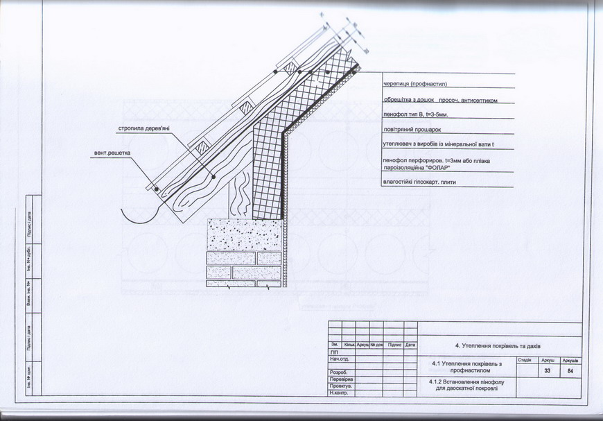

Подскажите, пожалуйста, коэффициент теплопроводности металлочерепицы.
Очень нужно.

Цитата(Миша @ 24.7.2007, 13:26) [snapback]148487[/snapback]
А если не секрет зачем?
Если Вы делаете теплотехнический расчет кровли, вклад металлочерепицы в теплоизоляцию просто не учитываете... Ну как будто нет ее.

Как уже говорил Alex, металлочерепица при подсчете теплопотерь через крышу не учитывается, т.к. между ней и утеплителем вентиляционная прослойка.
П.С. Рисунок прикладываю

Коэффициент теплопроводности был нужен для расчёта теплопотерь через кровлю. Хотелось точно всё учесть.
Рисунок всё прояснил. Профнастил, пожалуй, действительно можно не учитывать. biggrin.gif .

просто не понятно тогда как учитывать воздушную прослойку...ответь пожалуйста...

У вас в пироге крыши есть утеплитель из минеральной ваты, вот его слой и примите в расчетах, все остальные слои никаго влияния на термическое сопротивлении данной конструкции не оказывают.

Ну и если быть совсем дотошным, стропила надо учесть как мостики холода. Тогда все.
