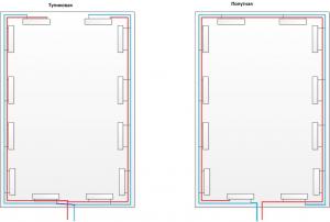

Ведь далеко не всегда в попутке путь меньше чем в тупиковой! Если окна будут по всему периметру тогда что?
Вы поближе вот к этому примеру расскажите про остывание, а не про какие-то абстракции!

Откуда такие умозаключения Тупиковая и попутная на периметр одинаковой длины,по подаче
Как бы это помягче спросить? wink.gif Надеюсь, в вашем теперешнем состоянии, вы сможете подсчитать длину внутреннего периметра дома 10 на 15 метров? Не знаю, как вы считаете, но у меня получается периметр равен 50 метров. И в попутном контуре на весь этот этаж длина магистрали подачи получается (по законам арифметики для начальной школы) чуть меньше, чем 50 метров. А в тупиковых контурах на тот же самый этаж, длина магистралей подачи получается в каждом контуре чуть меньше 25 метров в каждом контуре. Надюесь, вы помните формулу, по которой можно вычислить длину периметра прямоугольника? Или подсказать? wink.gif
А вы пишете, что в двух тупиковых контурах, и в попутном контуре, длина магистралей подачи будет одинаковая!!! Мне как-то даже неудобно это ваше высказывание комментировать, чтобы не уязвить ваше самолюбие. sad.gif
Вам тоже напомнить формулу для вычисления длины периметра прямоугольника? Извольте! Периметр прямоугольника равен сумме длины и ширины помноженное на два, т.е. (a + cool.gif*2
А я всю жизнь думал, что периметр прямоугольника (как и прочих геометрических фигур) - это сумма длин всех сторон! А то что вы говорите - формула вычисления периметра, а не длины магистрали.
Или у вас как в голове, теплоноситель полпериметра по трубе идет, а остальные полпериметра по воздуху летит?
И давайте уже уходите от прямоугольника, помещения ведь и круглые бывают newconfus.gif

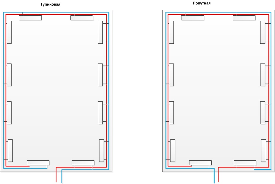

Бог видит я не позволял себе хамства, свойственного ограниченным людям. Непомерное самомнение также характерная черта для них.
Не для него, а для адекватных новичков, читающих форум наглядно попытаюсь показать на пальцах:
1. На рисунке помещения 15х10 с периметром 50 м...да хоть 1000 нанесены две схемы попутная и тупиковая. Человек, находящийся в адекватном состоянии, заметил уменьшение длины подающей магистрали вдвое?
2. Любой грамотный человек знает что работа совершаемая при перемещении одного и того же количества теплоносителя равна А=масса*ускорение свободного падения*преодалеваемый перепад (высоту подъема). Если вы, изменяя схему присоединения умудряетесь прокачивать одинаковую массу, то при разных преодалеваемых перепадах давления нужно разное количество кинетической энергии от насоса. Если человек говорит, что при неизменном приводе и одинаковой перекачиваемой массе преодолевается разный перепад - то человек или неуч или мошенник.
Никакого желания с неадекватным персонажем продолжать дискуссию не имею. Кто желает - пусть продолжает этого создателя терминов "байпас-небайпас" выслушивать далее. thumbdown.gif

В данном примере, если попутная - то одна ветка - 50 м, если тупиковая - 2 по 25. Поэтому и остывание меньше. Я так понимаю.

Inchin
сообщение 24.7.2015, 23:53
Сообщение #142
Сообщений: 1653
Регистрация: 22.1.2014
Из: Пенза
Пользователь №: 220488
Совершенное верно понимаете. Как раз и пытался объяснить, что в доме 10 * 15 метров (по внутреннему размеру) тупиковые ветки две будут по 25 метров (хотя реально меньше), а попутная чуть меньше 50м. Меньше, потому, что магистрали идут не до конца полупериметра, а только до места присоединения к ОП.
Вот пример -
Сообщение отредактировал Inchin - 25.7.2015, 0:13
