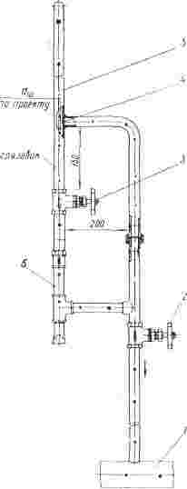

[Kult_Ra]Предлагаю всё сказанное здесь про эту конструкцию сопоставить со вертикальным двухтрубным стояком в системе с верхней разводкой. Практически это одно и тоже. Разница видится только в разных значения гравитационного давления.
[Kult_Ra]
Спасибо большое за это сравнение.
[А.И.Сканави] Для надежного сохранения расчетной пропорциональности распределения воды между стояками в течение отопительного сезона , т.е. для обеспечения горизонтальной устойчивости системы, потери давления в стояках (или ветвях) должны преобладать их необходимо принимать не менее 70% общей потери давления в расчитываемом кольце [отопление 1988 стр.247]
Знаеет ли кто нибудь почему именно 70%?
Значит ли это если на потребителе (радиаторе+вентили+ подводка) потери давления составляют не менее 70% общей потери давления в расчитываемом кольце то система будет работать устойчиво?
Сообщение отредактировал HARKOW - 5.9.2007, 14:24
Kult_Ra
сообщение 5.9.2007, 19:55
Сообщение #71
Сообщений: 10258
Регистрация: 8.3.2007
Пользователь №: 6446
Значит ли это если на потребителе (радиаторе+вентили+ подводка) потери давления составляют не менее 70% общей потери давления в рассчитываемом кольце то система будет работать устойчиво?
Ответ (в скрытом/неявном виде) был чуть выше - "Для ледяного поля такая конструкция идеальна - нитки присоединяются к коллектору (не "телескопу" и имеют практически равную длину - чуть короче в местах закругления)"
70% предложены в СНиП:
1. Уже появляется какая-то гарантированная устойчивость
2. Этому соотвествует более-менее терпимая материалоемкость (за счёт телескопичности диаметров).
Идеально - сделать коллектор (сопротивление магистралей стремится к нулю) - это и есть устойчивость 100%, почти не надо увязывать стояки между собой
при расчёте такой схемы нужно точно высчитать фактическое значение расхода теплоносителя через каждый прибор исходя из потока распределения, а не просто по формуле Gпр=Qпр/dT.
меджикада- все нюансы попутных систем программа игнорирует - игнорируют все известные программы
по той же причине:
штампы в головах
-попутка-работать будет по любому
-поставь терморегулятор и можешь не волноваться за температуру в помещение
-если уж поставил еще и балансировочный клапан,то все-проблемы просто не существует
Либо сразу сопротивление магистралях в попутке делать близким к нулю, либо считать по программам, которые
составляют систему уравнений по кольцам и если расход на каком-то приборе стремится к нулю, позволяют принимать меры:
Либо увеличивать магистрали, либо делать исскуственное нерегулируемое сопротивление на "дырявом" приборе(стояке).
(к такому выводу приводят материалы темы "Горизонтальная система")
Потери на участке равны произведению квадрата расхода на проводимость: H=G^2 S
Н1, Н2. .Н5 – потери по стоякам (в приборах, подводке)
h1,h2 ..h5 – потери магистрали к стояку (подающая труба)
h_1,h_2,h_3 …h_5 - потери магистрали от стояка (обратная труба)
В системе автоматически устанавливается потокораспределение:
H1+h_1-h1-H2=0
H2+h_2-h1-H3=0
H3+h_3-h1-H4=0
H4+h_4-h1-H5=0
Это же возможно представить и так:
H1+h_1+ h_2+ h_3+ h_4= h2+h3+h4+h5+H5
Здесь наглядно видно, что чем более потери на подающих и обратных участках между приборами (стояками) ближе к нулю, тем меньше их влияние на потокораспределение между приборами (стояками).
Это утверждение справедливо и при тупиковой разводке.
Нагрузки на приборы определены по результатам расчёта теплопотерь – приборы должны компенсировать потери помещением.
Но это только основной «расчётный случай».
Расход теплоносителя на входе в этот конструктивный элемент можно назначить из расчёта суммы нагрузок на все приборы. Назначить диаметры труб и подобрать приборы.
Затем решить систему уравнений. В итоге получатся фактические расходы теплоносителя на прибор. Отклонение в пределах 10% вполне приемлемо для нормальной эксплуатации.
Но система работает весь отопительный период и потребность в теплосъёме с установленных приборов меняется в зависимости от погоды (наружной температуры, скорости ветра), ориентации помещения, состояния строительных конструкций и прихотей хозяина помещения.
Термовентиль у прибора решает двоякую роль:
- Значением настройки фиксируется некое потокораспределение между приборами в стояке;
- Термостатический датчик уточняет требуемое значение расхода через прибор.
Разбор ситуации, когда отключены один/два прибора является «нештатной» и на уровне разработки проекта системы не рассматривается. А при малых потерях в трубах (магистралях) между приборами в "черном цвете" ничего не проявится.
Не следует (планируя минимальные потери между приборами) пренебрегать условием – потери на регулирующем устройстве должны быть в 2-3 раза больше потерь самого регулируемого участка (Данфосс поэтому и предлагает резервировать по 10 000Па на термовентиль).

Дополнение к предыдущему сообщению:
В книге - В.Туркин, Отопление гражданских зданий, стр155.
Обратите внимание на фрагмент о двухтрубных системах ..
Здесь рассматривается тупиковый стояк, но п.п. а),б) и в) говорят, что выбор "расчётного режима" для шайбирования контуров, т.е. определение настроек термовентилей не так прост, как мы к нему относимся.
После раздумий, появилось мнение -
Что при большом числе контуров в стояке приходится и на горячей подводке и на обратной от прибора ставить устройство с настройками (просто отсекатель не позволит наладить систему), т.е. иметь "запасную настройку на обратной".
- Если при решении уравнения расходы где-то стремятся к нулю - стояки (приборы будут чуть греть)
- Если расходы станут кое-где станут отрицательными - будет "перевёртыш" в этом стояке/приборе
Предлагаю Вам посмотреть на данные по системе из другого проекта. Варианты с "пупутным" и "тупиковым" движением, результаты увязки контуров внутри "горизонтального" стояка.
Приборы 2 и 3 образуют "дырку" - нечем погасить невязку 4835 и 4762Па в этих контурах (графа "невязка") при подводке 15 мм.Часть теплоносителя сюда будет переливаться в ущерб более дальним приборам
Графа "Арм" - потери в термостате с учётом гасимого напора с помощью настройки.
8731Па - так надо выровнять все контуры внутри стояка, что "помогает" сделать термостат.
У меня большие сомнения, что стояк будет успешно введён в эксплуатацию при пуске и регулировке!
Графа "Арм" показывает - сколько надо гасить термостатом (зажимая первые контуры при встречном движении), а настройки термостатов не плавные (ступенчатые) и это заметно скажется на теплосёъме с приборов!
Жизнь подсказывает, что для таких (число контуров больше 10-15) стояков надо иметь устройство с настройками и на подаче и на обратной к приборам!
P.S.
Стояк с попутным движение при тех же примерно диаметрах требует гораздо больше насосного давления!
Это можно увидеть по итогам "увязки" встречного и попутного вариантов.

Daymonic
сообщение 20.9.2007, 12:33
Сообщение #81
Сообщений: 483
Регистрация: 4.7.2006
Пользователь №: 3311
На правом рисунке я так понимаю ф12 это болт
