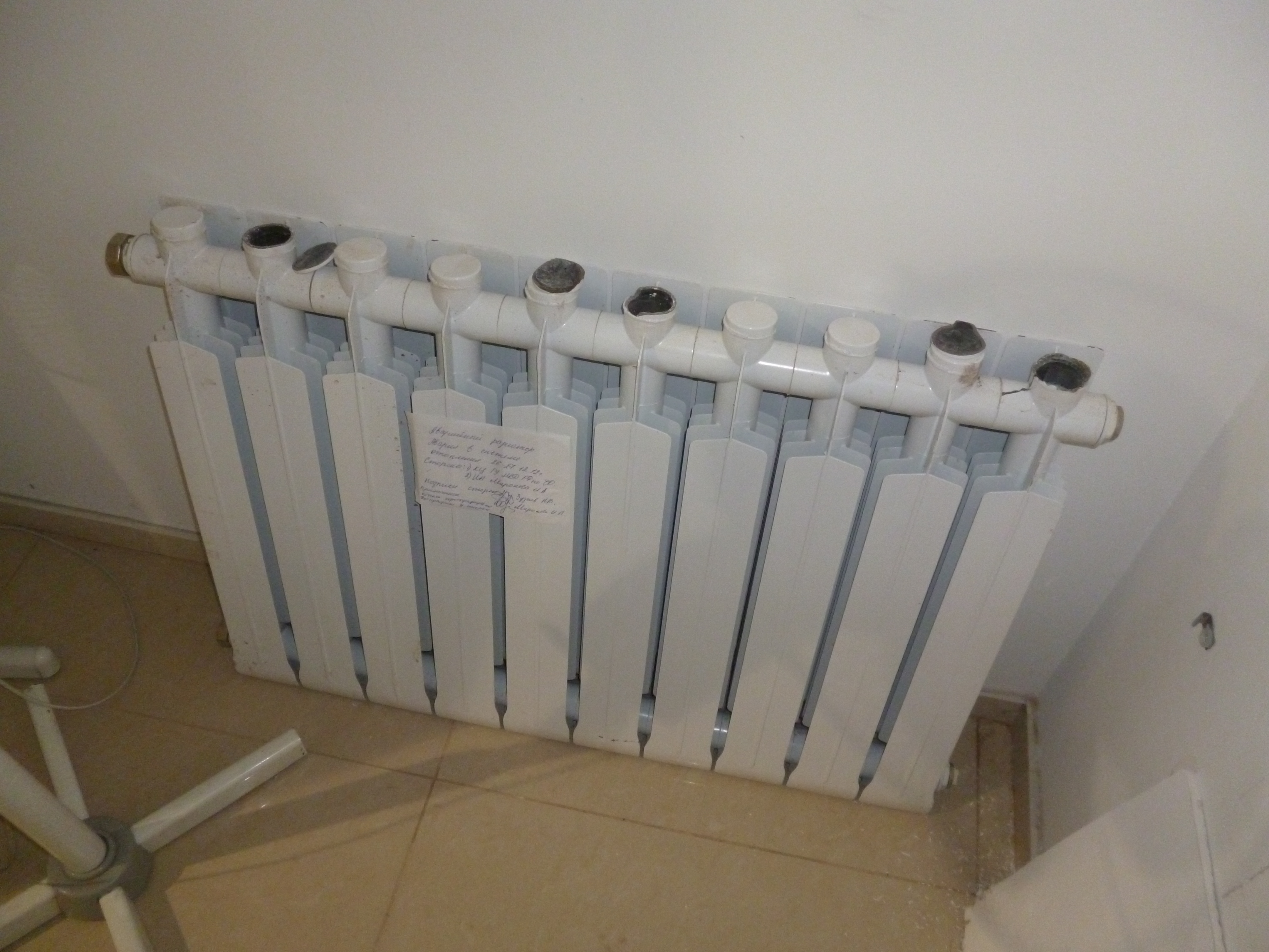

Подскажите пожалуйста почему могло произойти такое с радиатором??

Замёрз, скорее всего.

Kotchel, в алюминиевых радиаторов водород выделяется, скорее всего там этот водород взорвался и взрывной волной выбило заглушки - по аналогии как стекла выбило в домах взрывом Челябинского метеорита

А с остальными нормально все? не было гидроударов в сети или превышения давления?

Незадолго до этого отключали отопление на короткое время

Мог замерзнуть, как говорилось раньше. Может при запуске системы гидроудар был (если ее опорожняли и по новой заполняли, например).
А как он был обвязан и в какой системе стоял. Это на случай "космических" вариантов- типа при заполнении воздух быстро прошел через прикрытый балансировочный вентиль, а когда дошла вода произошел местный гидроудар

На фото радиатор представлен "вверх ногами" -делаю такой вывод, исходя из того, что маевский на фото снизу, а заглушка-сверху.
Стало-быть у радиатора выбило нижнюю часть, причем, заметь-те, на правой секции не просто выбита заглушка, но есть и трещина. как правило. такие трещины появляются когда радиатор размораживают.
Если бы имел место взрыв , трещины-бы не было,была-бы оскольчатая дырка, а, если-бы пробки выдавило давлением, то их было-бы не так много -вынесло-бы одну (самую слабую), и все -нет давления...остальные пробки на месте.
исходя из вышесказанного думаю -разморозили, возможно систему слили,а в отстойниках (где выбитые пробки) вода осталась, или радиатор закрыт был, и остался с водой

Рано радуетесь. Это типичный порыв из-за межкристальной коррозии алюминиевого сплава. У нас такое сплошь и рядом случаев- десятки. Не выдумывайте экзоических версий, а лучше посмотрите паспорт на Ваш радиатор, если вообще это не "китаец". Если это не биметаллический и не экзотический типа Colidor Super, то ответственные поставщики обязательно указывают предельную щелочность теплоносителя применения. Для алюминиевых- она не выше Ph=8. По ПТЭ централизованного теплоснабжения она выше и имеет тенденцию к повышению. В Европе уже более 9.
Если я прав- сушите весла и в будущем такие радиаторы только для автономных систем применяйте.
