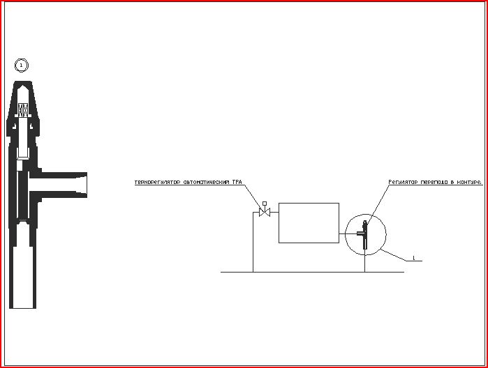

Приветствую всех. Особые респект и уважуха господам Малому и Транзиту. Приятно, когда на костность языка реагируют так живо, по-доброму. Я имел в виду не тупиковую двухтрубную систему отопления, а двухтрубную с попутным движением теплоносителя (по учебнику "Отопление" Сканави или т.н."цепочечную" по учебнику "Отопление и "Вентиляция" часть 1 П.Н.Каменев, Сканави, Богословский, Егиазаров, Щеглов) Эскиз, если прикрепистся, прилагаю.
Скорее всего эскиз не прикрепился. Прикрепляю вдогонку.

Она! Родимая "попутка"! Оч хорошая схема, давно ей работаю, почему люди её не пользуют? smile.gif
