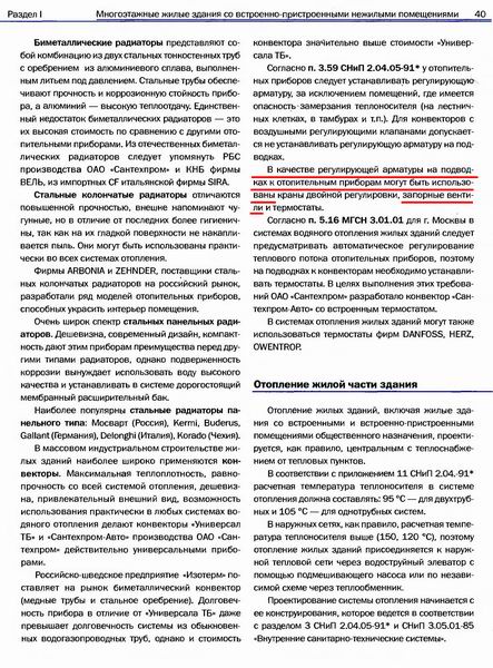

Сообщение #38
Доброго всем времени суток! Наткнулась в одной книжечке, а именно "Отопление, вентиляция и кондиционирование воздуха: Жилые здания со встроенно-пристроенными помещениями общественного назначения и стоянками автомобилей. Коттеджи: Справочное пособие" Стомахина Г.И. 2003 на фразу, которая гласит, что в качестве регулирующей арматуры на подводках к отопительным приборам могут быть использованы запорные вентили!!!! Я долго сидела в ступоре и как баран на новые ворота пялилась на эти строки. blink.gif Может я что-то не так поняла? blink.gif Ну запорный же он и есть запорный, он не регулирующий. Как вы на это смотрите?
Прилагаю страничку из этой книги.
Сообщение отредактировал Rina - 21.6.2008, 21:41
Alex_
сообщение 21.6.2008, 22:26
Сообщение #39
Группа: Модераторы
Сообщений: 5577
Регистрация: 27.3.2005
Из: Московская область
Пользователь №: 596
Вентиль, он вентиль и есть - по своей конструкции он вполне может работать и на регулировку, в отличие от шарового крана.
Kult_Ra
сообщение 22.6.2008, 22:20
Сообщение #40
Сообщений: 10258
Регистрация: 8.3.2007
Пользователь №: 6446
Чуть добавлю.
Как раз обычный вентиль и преобразован в термостат или балансировочный клапан - фиксирует "обороты открытия" и оснащён возможностью это делать автоматически и дистанционно.
Одна и та же конструкция. Обычный вентиль совсем не имеет защиты от "несанкциорированого крутежа", а те чуть имеют секрет, чтоб не враз его "налаженного" всякие "нехорошие дяди/тети расстроили"

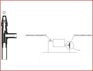

Цитата(maloi @ 8.11.2007, 8:48) [snapback]187082[/snapback]
Так если я включу в со доп насос гарантия по моему не сохраниться!!!??
проблема ваша в со. сделаете такПрикрепленный файл  для_авока_попутка.dwg ( 50,97 килобайт ) Кол-во скачиваний: 659
проблема исчезнет.
