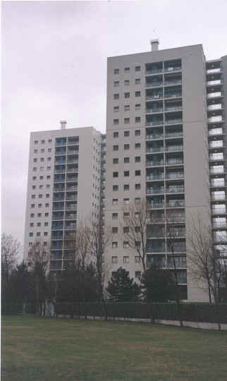

Я видел по балкону,сбоку внутри не очень фасад портит.

Да! Дымоход проходит по балконам во всех объектах с коллективным дымоходом.

А вот и фото дымохода. Здесь он большого диаметра, видимо используется труба в трубе (т.е. внутренняя дымоудаление, наружная воздухозабор)
