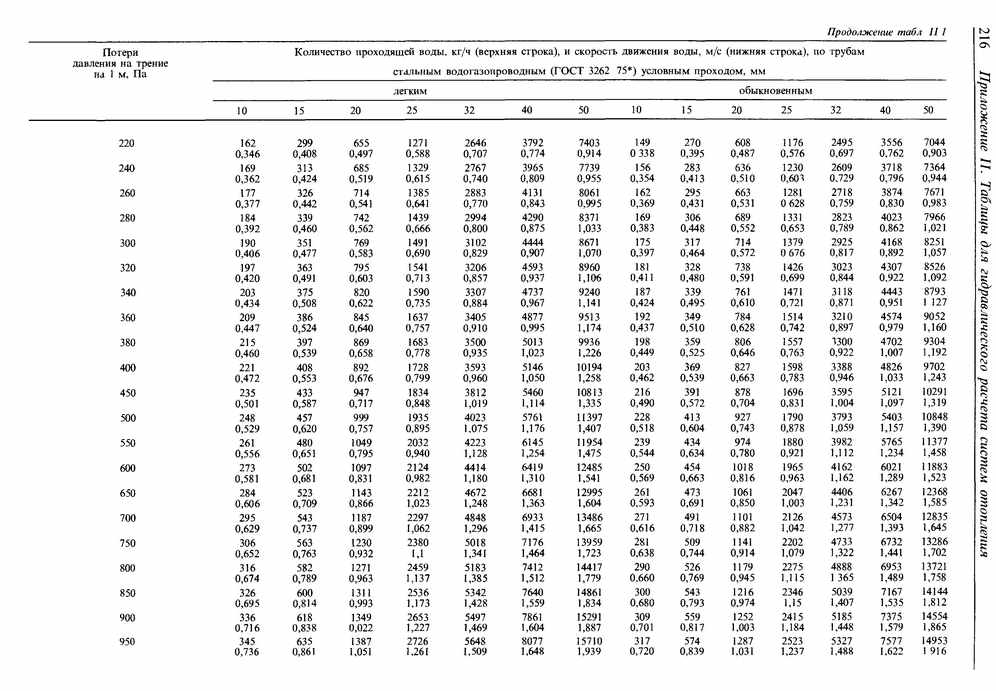

Никак не могу разобраться с потерями давления на трения при расчёте гидравлики.
Для расчёта принял трубы PEX (коэф. шероховатости = 0.007 мм), нашел всевозможные номограммы потерь давления при расходе и т.д. Нашел и ссылки:
http://forum.abok.ru/index.php?act=attach&...ost&id=3855
И всё бы хорошо, если бы не 4 е издании И.Г. Староверова «Внутренние санитарно технические устройства» Часть 1.
На ст. 212 приведены таблицы для гидравлического расчёта систем отопления стальных водогазопроводных труб при коэф. шероховатости=0,2 мм.
Так вот если сравнить, потери PEX трубопровода и обычных стальных труб при равных нагрузках, то потери давления Па/м получаются в лучшем случае идентичны, а в основном и наоборот, потерь больше в PEX трубе!!!
Как такое возможно?

Приведите здесь в теме что у Вас получилось - две трубы - PEX и сталь (по конкретному ГОСТу) одного Ду посчитайте реальный проход (сечение) не условный.

Гидравлика - наука во многом эмпирическая, посему самый верный способ - взять кусок трубы, проработавшей несколько (десяток) лет на не самом лучшем теплоносителе, и измерить сопротивление на ней опытным путем, затем полученные данные свести в таблицу. Так делают НОРМАЛЬНЫЕ производители. Поэтому сопротивление РЕХ трубы у них при равном Ду может оказаться похожим на сопротивление стальной, но рассчитанной по формулам.
Сам при расчете пользуюсь исключительно табличными данными, да еще и оглядываюсь на других производителей аналогичных труб. Выбираю для расчета самые неблагоприятные цифры.

Беседовал я как-то по телефону с товарищем Сасиным минут 40по этому и другим вопросам.
РЕЗЮМ: низкая шероховатость - не панацея, особенно в отоплении. Расходы маленькие, Re - маленькие с уходом в ламинарные режимы, рост лямды... Вывод: диаметры получаются как у стальных труб. Так что похоже, что расчеты у автора темы недалеки от истины.

Так оно и есть. В водоснабжении иногда получается уменьшить Ду на 1 шаг, в отоплении - никогда.
