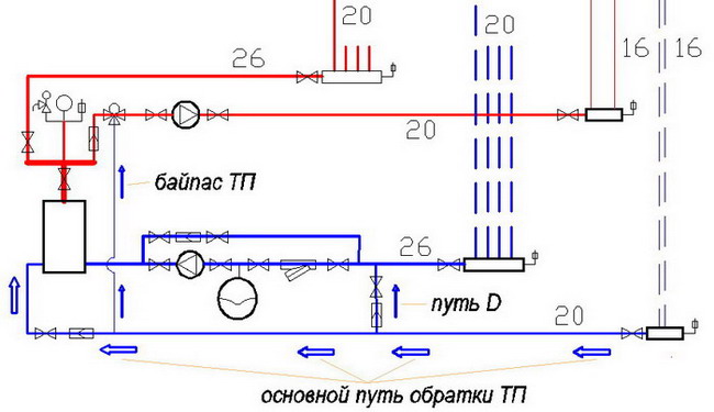

> отопление двухэтажного дома, оцените проект или выскажите мнение
Гость_DadonZ_*
сообщение 20.11.2005, 17:00
Сделал схему для двухэтажного дома (брусовый, 7мх11м, позже обошьют изнутри и снаружи). Прошу оценить схему на работоспособность. В ахиве чертёж .dwg, трёхмерный, со слоями. Объект находится в Якутии. От котла до основных коллекторов- труба 26, от них до радиаторов - 20, от котла до коллекторов ТП - 20, ТП - 16-ой трубой. Основной насос WILO RS 25/2, насоса для ТП - нет пока (надо ещё подобрать).
1) Не поставил радиатор в прихожей, не могу найти место, подскажите.
2) Колличество секций в радиаторах возможно не точно.
3) Спускник воздуха на тёлый пол второго этажа - ставить не охото (спущу через насос, а остальное - может продавит?).
4) Управление насосом ТП - тоже непонятно (основным насосом радиаторного контура управляет выносной пульт котла).
5) Хочу чтоб насос основного контура немного забирал обратку ТП по перемычке между обратками, для допциркуляции (верно ли моё предположение?).
6) Необходим ли обратный клапан на подаче основного контура
[I]P.S. проект - некоммерческий, выполнен для друга

Гость_Виталий А_*
сообщение 20.11.2005, 17:49
А что-за прямоугольники на схеме -непонятно?
С уавжением, ВА

Гость_Виталий А_*
сообщение 21.11.2005, 19:59
Крохотулька, а не котел. Зачем другу арматуры столько впаривать-то? Нитке где бачок, фильтр и насос - ограничьтесь двумя шаровыми. зачем доп циркуляция теплым полам? В чем великий смысл? Полы полами - у них свой контур, насос полов подбирается под контур. На верхнем радиаторе - терморег-р а ниже что не надо? и тд. и тп.
С уважением, ВА А что-за прямоугольники на схеме -непонятно?
Гость_DadonZ_*
сообщение 22.11.2005, 13:43
Спасибо за участие :-)
Отапливаемая площадь 1-го этажа = 68,2м2
- площадь второго = 48м2
мощность котла 15,1 кВт, по документации котла -отапливаемая плооооощадь = 120-150м2
так был подобран и куплен котёл.
На арматуре можно сэкономить - согласен
Установка терморегулятора на радиаторах первого этажа думаю - нецелесобразна, у родителей почти такой же котёл (газ) и дом почти такой, на первом этаже жары не бывает (Якутия), если жарко то есть выносной пульт-темостат котла, которым производится регулировка.
Путь D будет работать когда запущен основной насос, а насос ТП выключен, этим я попытаюсь добиться дополнительной циркуляции в ТП. Насколько я правильно понял, ТП дают большее сопротивление чем остальные с-мы из-за большой протяжённости трубопровода. Поэтому считаю что обратка подтягиваемая по пути D незначительно разбавит обратку основного конура (на худой конец можно поставить регулировку вместо вентиля на пути D).

zeman
сообщение 22.11.2005, 15:19
Сообщений: 3016
Регистрация: 30.9.2005
Пользователь №: 1271
Товарищ, не изобретайте велосипед. Рассчитайте потерю напора на теплые полы и подберите соответствующий насос, который должен работать постоянно. Трехходовым клапаном ТП должен управлять либо контроллер, либо просто термостат на обратке или в стяжке пола.
Как мне надоело объяснять людям, чтобы они не читали подобные "документации". Скажите, что -эта документация специально для Якутии была написана? Или для Кореи? Или Вам кажется, что это не имеет значения? Но раз котел уже куплен, то придется, я думаю, Вашему товарищу померзнуть. Хотя северяне - народ закаленный и морозоустойчивый laugh.gif
Гость_Виталий А_*
сообщение 22.11.2005, 19:44
Все зависит от соотношения сопротивлений контуров отопления и теплового пола -абсолютно не факт, что схема будет работать как вы задумали.
. Да и проще будет, и труб. разводки меньше - не делайте медвежью услугу товарищу.
Так что советуем переделать схему. Страна, блин , Советов, понимаешь.....
С уважением, ВА
