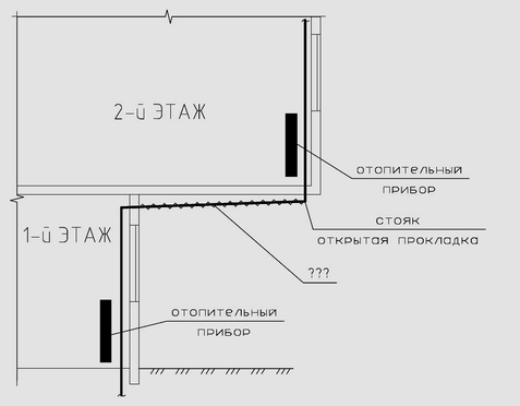

Отопительный стояк жилого дома опускается со 2-го этажа и попадает на улицу, т.к. первый этаж смещен к центру здания.
Проложить трубу в конструкции пола - нет возможности! Возможна ли прокладка трубы открыто на улице в изоляции и металлической гильзе сверху?
Есть ли нормы запрещающие такую прокладку? остывание воды в трубе и т.д.
Спасибо

Нельзя, до такой ситуации даже в СНиПе не додумались.

6.4.2 Прокладка трубопроводов систем отопления не допускается:
а) на чердаках зданий (кроме теплых чердаков) и в проветриваемых подпольях в районах с расчетной температурой минус 40 °С и ниже (параметры Б);

посчитайте остывание воды и все будет ясно
Если не запрещено, то разрешено или я не прав?
Гость_Stan_*
сообщение 3.12.2007, 10:50
Что мешает проложить трубу внутри здания?
Если вы не разделяете внутренние сети и наружные, тогда можно как угодно smile.gif

Не рискуйте!!!
Стояк по стеночке верхней квартиры до зоны попадания в пространство 1-го этажа, потом под потолком до места прокладки рядом с окном.
А за сколько стояк остынет до нуля - посчитайте сами ...
