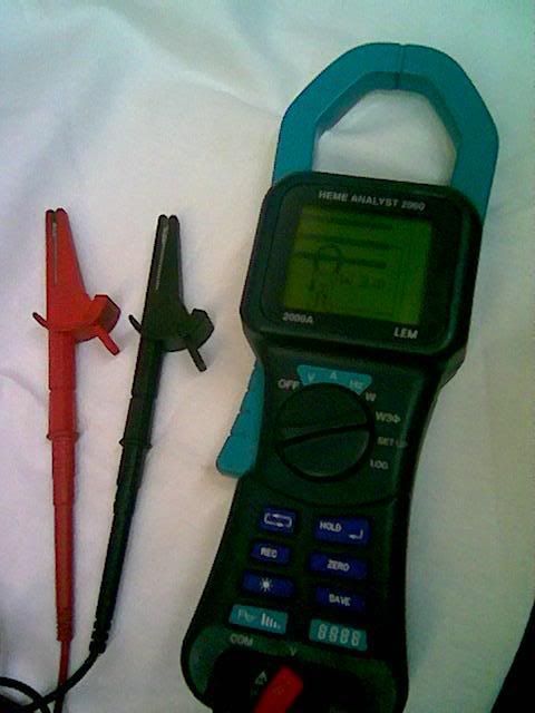

Цитата(КиД @ 4.1.2008, 18:44)  Я далеко не электрик и от этого часто страдаю. Я специалист по насосам. В нашей области незаслужено ни какого внимания не уделяется электроприводу. Спасибо всем за советы. Поищу что такое токоизмерительные клещи в поисковой системе.
Еще вопрос. Если двигатель работает с током переменной частоты (пустим 30 Гц) что делать?  Вот такими клещиками я пользуюсь, если ток не синусоидальной формы, а именно после большинства частотников такой ток  . Клещи могут измерять активную, реактивную и полную мощность, как трехфазной так и однофазной нагрузки, показывать форму тока или напряжения, измерять частоту и гармоническую состовляющую сети, сохранять картинки в памяти для сброса на комп и многое другое, чего я не знаю. А для синусоидального тока будет достаточно обычных клешней токоизмерительных.
