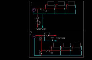

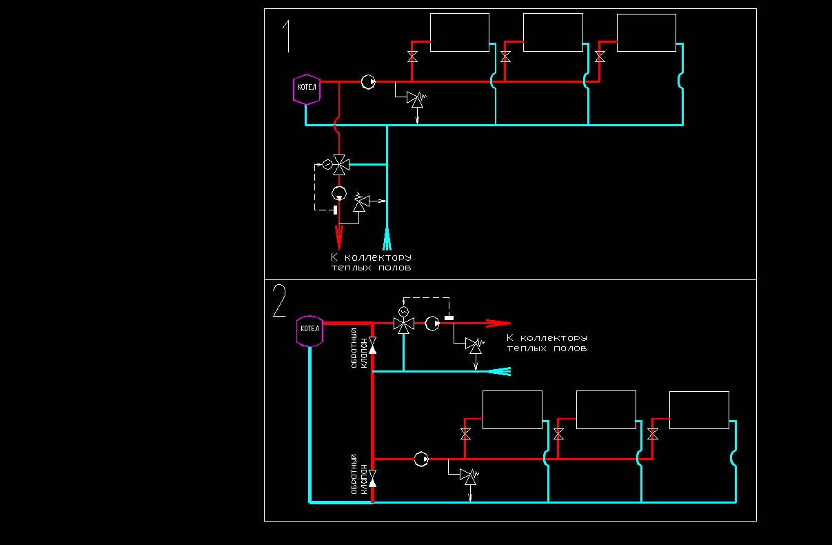

Вот для сравнения принципиальные схемы двухтрубных систем.
Оцените, пожалуйста, позитивы/негативы каждой из них.
Какая предпочтительнее для двухэтажного коттеджа общей площадью 150 м.кв.?
И еще: не получится ли так, что при некоторых режимах работы в первой схеме один из насосов будет работать в безрасходном режиме? Т.е. один насос "задавит" другого?
Можно ли обойтись без обратных клапанов в схеме №2 ?

1. Предохранительные клапана устанавливаются на всасе насоса, а не на напоре, а то будете согребать всю воду с пола в котельной, и расширительный бак не забудьте, также на всасе. клапана как и бака достаточно одного на всю систему теплоснабжения, на входе в котел.
2. По первой схеме: Если регулировка температуры подающей воды в системе отопления проиходит непосредственно в самом котле, то схема рабочая. Если же такой регулировки нет, то нужно добавить трехходовой клапан в контур отопления также как в системе теплых полов и соответственно подключить эти клапана к автоматике котла.
3. По второй схеме: ИМХО рабочая первая!

На второй схеме зачем обратку ТП воткнули в подачу радиаторов? Первая схема рабочая. Только группу безопасности надо на котел ставить, одну. Между котлом и группой безопасности котла не должно быть ни каких кранов. Рабочий только рисунок. Еще бы диаметры труб и мощности радиаторов и котла узнать.Или после насосов не группы безопасности стоят? Если балансировочники, то пущай стоят.

Рабочая система -схема №1!
Нюансы:
1. предохранительный узел(клапана, расширительные емкости10% от общего литража ситемы) устанавливаются на всю систему непосредственно в котельной.
2.Для обеспечения лучшей циркуляции и исключения "задавливания" одного насоса другим. Насос радиаторной системы ставится на обратку ситемы(+температура на обратке намного ниже подачи, жизненый цикл насоса увеличивается).
Насос полового отопления можно оставить на подаче. Не забыв при этом на обратке половой ситемы установить обратный клапан.
3. На вашей схеме нет смесительного узла на радиаторную систему.Если трехходовик есть непосредственно на котле тогда смесительный узел ненужен; Если же трехходовика нет то узел для радиаторной системы необходим.
4.Если котел на твердом топливе незабутте поставить акумуляционный бак, в вашем случае 1т-1,5т.

первая рабочая, если котел с маленьким гидравлическим сопротивлением... Если котел водотрубный, типа газовой колонки (это любые атмосферные газовые котлы), то в точке подачи теплоносителя к теплым полам будет самое маленькое давление в системе, а в точке обратки теплых полов - будет давление больше на величину сопротивления котла. В принципе, существует вероятность, что при открывании трехходового клапана теплых полов обратка отопления начнет перетекать через обратку полов-трехходовой кран-подачу теплых полов - на всас насоса отопления, при этом минуя котел. И это не шутка. При потере давления на котле в 5 метров (это будет через год эксплуатации атмосферника) - переток будет настолько сильным, что в теплые полы вообще не будет попадать горячая вода из котла, а греться они будут только обраткой отопления. Сомневающимся просьба распечатать первую схему и проставить значения давления воды на всех трубных узлах, приняв, например, статику 20 метров, перепад в котле 5 метров, перепад в отоплении 5 метров, насос отопления - 11 метров (1 метр на трубах, кранах, фильтре), перепад на полах - 5 метров, насос полов - 7 метров, перепад на 50% открытом трехходовом - например 3 метра... В общем, это реально. Надо будет выбрать насос теплых полов с повышенным перепадом - до 11 метров, как раз компенсировать давление перетока...
вторая схема - представляю, как это должно работать. Похоже на недоделанную гидрострелку... мутная какая-то. Но рабочая... я бы посоветовал сделать наоборот - теплые полы поставить после отопления, то есть на рис 2 - поменять их местами. Что это даст: обратка отопления у Вас всегда выше 40 градусов, а на теплые полы вы подаете максимум 30. Поэтому можно с обратки отопления брать воду прямиком на теплые полы. Обратный клапан на отоплении стоит для того, чтобы можно было включать теплые полы, не включая отопление целиком, но это скользкий процесс - очень зависит от того, какой выбран котел. Если проточный атмосферник, то нельзя, если наддувный Будерус с нулевым минимальным протоком (по паспорту), то можно... потому что существуют моменты, когда теплые полы замкнуться сами на себя и работающий насос полов не будет создавать проток через котел (или очень сильно его уменьшит). Для атмосферника - это верная смерть от перегрева.
Так как у Вас теплые полы, то обратите внимание на строку в паспорте котла о минимально допустимой температуре входной воды в котел. Возможно, что придется поставить подмешивающее устройство для поддержания Тмин на входе в котел...
Похоже у автора не предохранительные, а перепускные клапана на насосах стоят - срабатывают при закрывании потребителя, сбрасывают воду в обратку - таки образом замыкая насос на себя... потребитель отопления может закрыться, если на радиаторах стоят термостатические вентили. Не знаю, на каком оборудовании автор сделает этот перепуск, но идея нормальная. Можно ставить туда регулятор перепада давления (или воспользоваться частотником, что даже может быть дешевле в данном случае).
Как уже говорили уважаемые товарищи выше - не забудьте расширительный бак и сбросной клапан (в канализацию, по превышению максимально допустимого давления).

Гость_olegoleg_*
сообщение 7.2.2008, 11:30
Обе схемы рабочие. Во второй необходимо убрать обратные клапана. Обратные клапана только после насосов. Основное условие работа котла/горелки (включен насос отопления). Управление отоплением прямым контуром без смесителя погодозависимо типовая схема простых систем. куча котелных контроллеров/регуляторов имеют такие модификации. перепускники после насосов нужны если дальше стоят термостаты. При использовании в схеме гвс бойлера работа только с приоритетом. отопление должно отключатся. до 150 кВт вполне.

olegoleg если 2-я схема рабочая, то интересно как вы поддержите в этой схеме, допустим требуемую температуру 90 в контуре отопления, если к ней подмешивается обратная вода из контура теплого пола с температурой пускай даже 45 ???
