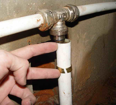

Сорвало трубу. Дом сдан, но собственность оформляется.
Затопили 2 нижних этажа. Затройщик, ясное дело, валит вину на меня. Суть в том что за трубой на стене была выдолблена штроба. НО, при этом труба не отсоединялась и никаких механических повреждений на ней нет. Была сделана фотография, на которой видно что на трубе также отсутствуют бороздки, свидетельствующие о нормальном присоединении трубы. Затройщик утверждает, что это особый вид соединения, некая американка. Можете как-нить прокомментировать????
Фото прилагаю.

По личному опыту знаю, что если такое соединение затянуть -хорошо сорвать трубу с штуцера практически не реальлно -видимо было не затянуто. Доказать будет сложно!

Немного непонятно. Из вашего поста выходит,что застройщик сам монтировал трубу - "Застройщик утверждает, что это особый вид соединения, некая американка". В чем ваша вина?
Гость_Гость_Ольга_*
сообщение 8.12.2005, 14:40
А наша вина якобы в том, что мы эту самую трубу открутили, потом проделали штробу, потом присоединили, но некачественно.... На деле штроба была проделана, но без монтажа трубы.

Качество монтажа и кто исполнитель - вопрос сложный. Доказать что-либо тяжело. Одно скажу точно: труба и фитинги - китайские (в худшем смысле слова, т. е. "левые"). Такой материал разве что для полива и летнего душа на садовом участке использовать. Кто это чудо ставит на новостройки??? Не вздумайте заделывать эти соединения. А лучше все такие трубы заменить и соседям то же самое посоветовать ....

Судя по наплывам ржавчины - верхние соединения тоже не затянуты. Просите предъявить акт опрессовки.
Эт точно... не обязательно было её бороздить или механически повреждать... мона было неловко потрогать - если фитинг не затянут и/или некачественный, отпадёт laugh.gif
Тут дело такое... Или мировая - или суд... В суде ИМХО пофиг "китайские" фитинги, борозды на трубе и т.п. и т.д.... Адвокаты рулят!!!
ИМХО: такое производство работ (я про шрабовыковыривание wink.gif ) - не есть гуд...
и много в правды в том что труба стояла, никого не трогала и не текла...
её затронули - потекла... newconfus.gif Штрабу надо было или до монтажа труб штрабить,
или трубы демонтировать (благо не трудно), потом собрать и опробовать... Тем более в новостройке...

Таких соединений которые не оставляли бы следов на трубе не бывает даже если труба и фитинги китайские.
Судя по фитингу - Это фитинг ValTec, тогда труба должна быть ValPex, производят и распространяют по России фирма Веста из Питера, если есть вопросы то обратитесь к ним.
А насчет опресовки скажу так, было дело и пресовали и дом стоял около недели, а потом посрывало фитинги со свистом в 10 - 15 местах и тоже нет бороздок, вывод не протянули

Ольга здесь выдержка из руководства по проектированию
Тут видно какие бороздки должны оставаться
Разбирательства были в них участвовала контора (в качестве ответчика) в которой я работал ничего у товарищей подавших иск не вышло поскольку они как и Вы "замели" следы сами, а не дождались хотя бы нас.

Вам сейчас нужно не следопытством заниматься, а потребовать от подрядчика акт опрессовки.
Если такого акта нет, необходимо срочно произвести опрессовку системы.
Если система выдержит опрессовку, то разговор будет только о Вашем повреждении, если нет, Вы предотвратите следующую аварию и жильцы Вам скажут спасибо.
Затраты на опрессовку в Вашем случае должны быть минимальными, потому что система заполнена и запорная арматура новая.
Если потекут остальные соединения, у Вас будет законный повод предъявить претензию подрядчику так как судя по виду у Вас ещё не истек гарантийный срок.
А самовольную разборку подрядчик должен доказать чтобы отклонить иск по гарантийным обязательствам. Пока у нас ещё действует презумпция невиновности.
