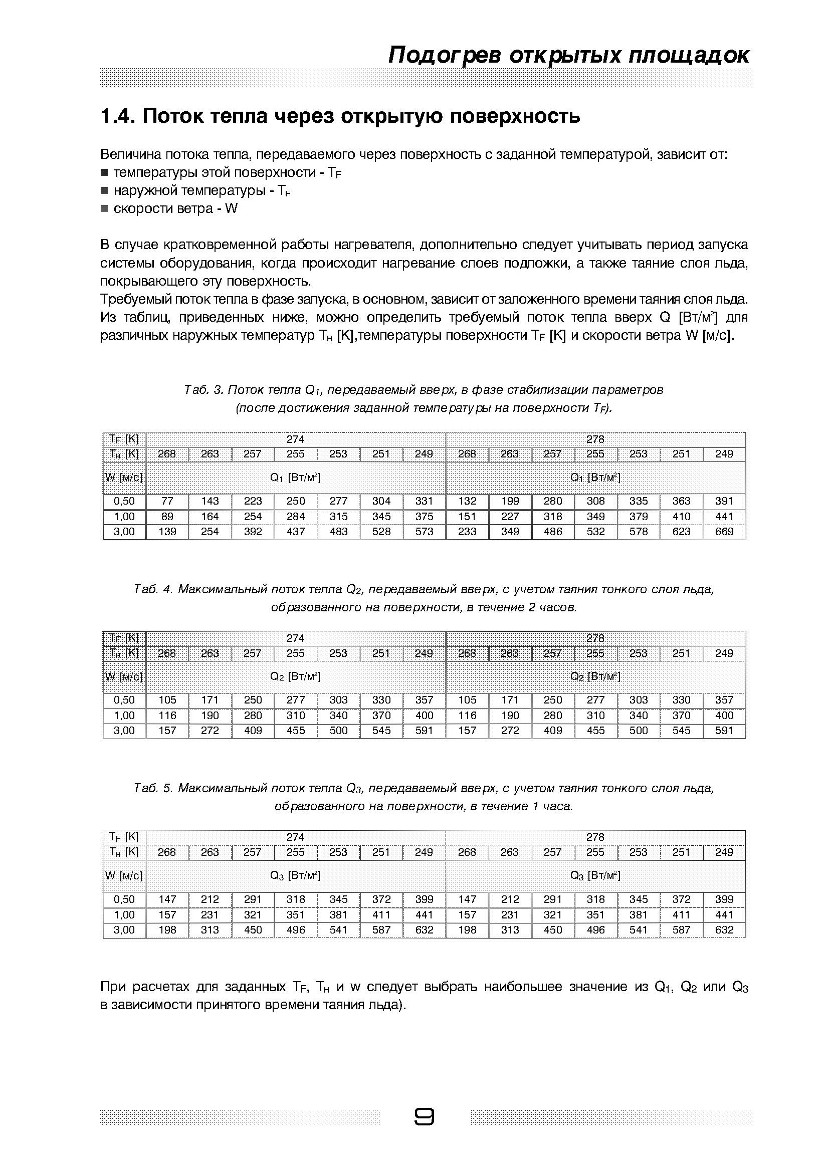

Кан - методические рекомендации по расчету открытых поверхностей. Кстати цифры с совковой методой ленгипроинжпроекта сходятся в удельной нагрузке очень близко, я даж экспертизу прошел с кановским расчетом и пересчетом на старую методу лишь одного контура.
нашел, если кому надо http://forum.abok.ru/index.php?showtopic=3...%EE%F1%F2%E5%E9

сообщение 6.10.2011, 14:40
Сообщений: 1075
Регистрация: 14.12.2009
Пользователь №: 42437
Что то очень большая мощность получается.
Таб3 278K при Тпов +5С
Тн=-28
Vвозд=4,7 м/с
получается около 1 кВт/м2

1 кВт - очень много, 300-350 Вт/м2 максимум.
