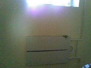

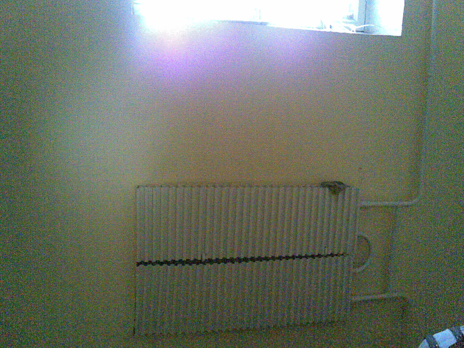

Выполняется переделка квартиры на 1 этаже под стоматологический кабинет. В медицине применение даного типа отопительных приборов не допускается. Надо заменить..... Состав наружной стены для определния сопротивления теплопередачи неизвестен. Сколько Вт может выдавать такое чудо? wink.gif Или маркировку хоть подскажите, если знаете. Параметры теплоносителя на жилдом 95/70 С.

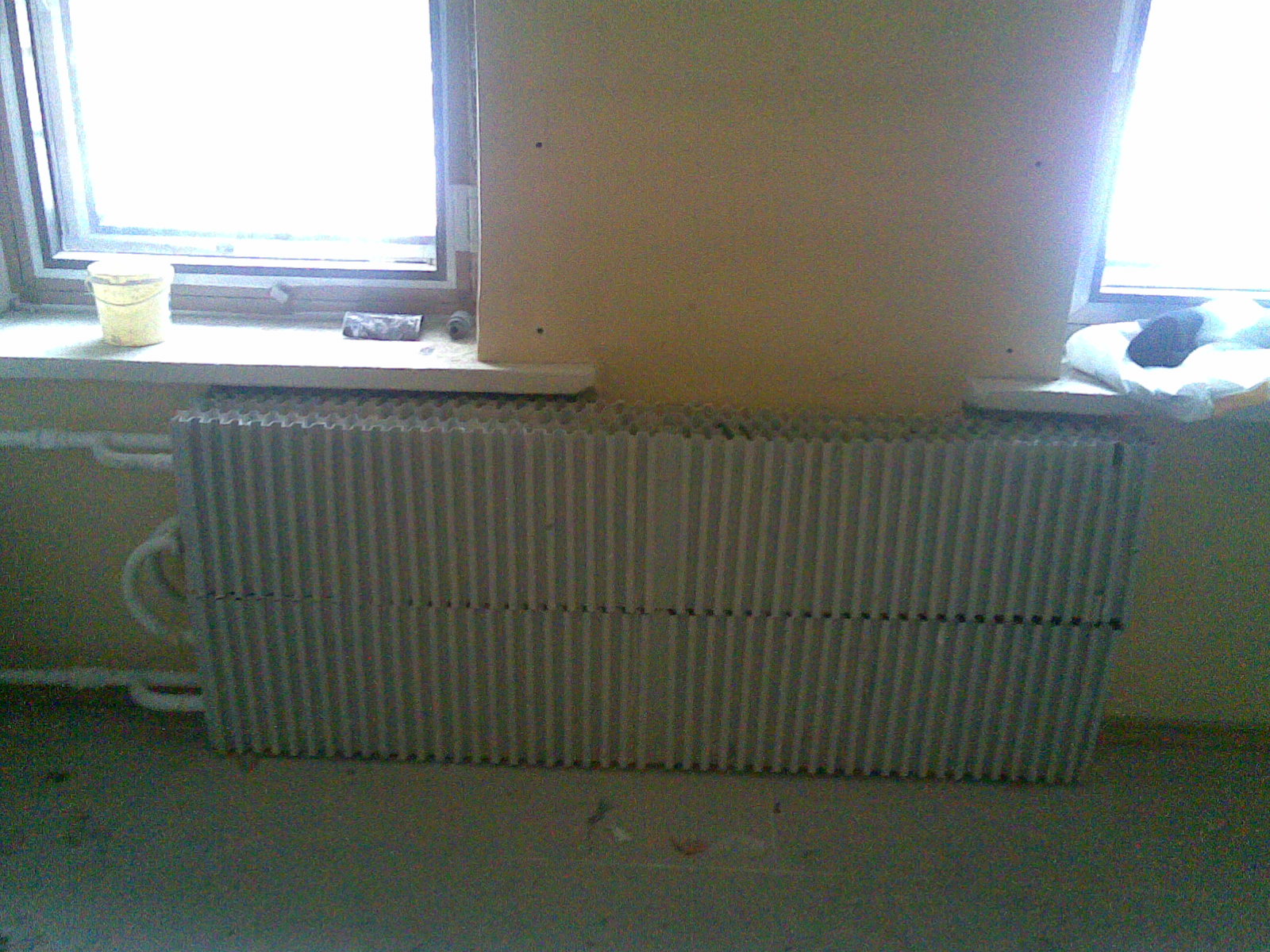

Есть с аналогичны м названием тема,да и фото почти такое же поищите.Прогрес или Аккорд это.

Спасиб! Судя по вашей инфе это "Аккорд" 70-х без буквы М. Ток вот интересно как он в здание попал которому лет 10 максимум. smile.gif
сообщение 22.2.2008, 17:55
Сообщений: 33879
Это и может определить(10 лет) -Аккордов уже не было. Может Прогресс или Аккорд-М,но сравните их отдачи и возьмите худшую.На неё и новый прибор. biggrin.gif

Встройки такие отапливались от СО дома,а не отдельной системой.Потому и завысить новую мощность прибора-угробить СО всего дома.Замена на равноценный прибор только.А еще бы окна сменить- тогда будет оставаться на подогрев хитро попавшего неподогретого приточного воздуха.Но на бумаге это не показать.
