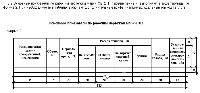

Добрый день! Подскажите пожалуйста, какое значение ставится в графу расход теплоты на отопление в таблице основных показателей по чертежам:расчетные теплопотери или суммарную мощность нагревательных приборов. Заранее спасибо!!!
Роман
сообщение 14.12.2005, 18:40
Сообщений: 80
Регистрация: 10.12.2004
Из: Екатеринбург
Пользователь №: 318
Я ставлю расчётную, но можеш поставить и по приборам только что бы эта цифра не оказалась выше чем в ТУ.

А я ставлю мощность системы отопления которая равна теплопотерям умноженным на коэф бетта1 и умноженным на коэф бетта2

Правильный ответ - в эту графу пишутся теплопотери.

в таблицу основные показатели по чертижам отпления и вентиляция
ставят показатели расчетные теплопотери
а в спецификацию Вы пишите кол-во секций / и кВт
у Вас будет раздница между расчетной нагрузкой в таблице и нагрузкой в спецификации
т.к вы подсчитываете кол-во секций с учетом теплонасителя и парамитрами воздуха
в спецификацию Вы пишите кол-во секций произведение мощность одной секцией радиаторов
нагрузка в спецификации она нужна для сметы и от этой нагрузки зависит зароботок монтажников

Народ! Вы что,гидравлику считаете в уме?! Теплопотери-это для начала расчета системы отопления, а уж гидравлический расчет дает полную картину по показателям системы отопления, эту цифру и надо писать!!!!

да расход тепла на систему отопления, который пишется в основные показатели будет больше чем расчетные теплопотери. Конечно проще всего забить туда теплопотери, но тепла требуется больше. cool.gif
Гость_ShaggyDoc_*
сообщение 21.12.2005, 11:37
В ГОСТ написано ясно - расход теплоты. Не "расход тепла", не "теплопотери".
Теплопотери всякие бывают - через ограждающие конструкции, на нагрев инфильтрующегося воздуха, на нагрев материалов и транспорта. И т.д. А еще бывают, например, завесы с большой установленной "нагревательной" мощностью, но работающие кратковременно.
А еще тепловыделения бывают, даже в жилых зданиях. Всякие коэффициенты ("то ли из приложения к СНиПу, то ли из справочника") предназначены не для увеличения расхода тепла, а для учета при определении поверхности приборов. Другие коэффициенты учитывают потери труб. Но эти трубы расположены в помещениях и потери являются полезными, снижающими поверхность приборов. А для других труб - "вредными".
Открою страшную тайну (только никому не говорите) - в расход теплоты часто записывают вообще не то, что рассчитано "по науке", а то, что "надо".

Вопрос к специалистам!!!
В случая комбинированной системы отопления частично-вода, частично электрическими
приборами; вентиляция-электрокалориферами.
Заполнение графы "Расход теплоты, Вт"?
Согласно формы 2 (ГОСТ 21.602-2003) в графе "Расход теплоты, Вт" я подразумеваю
расход тепла (компенсированного любыми видами источников), а не теплового потока (воды).
Мне уже несколько раз делали замечание по поводу исключить электрическую нагрузку
из данной графы (отопления, вентиляции). Следуя этой логике в случае варианта отопления,
вентиляции, ГВС полностью на электричестве в таблице в данных полях будут стоять прочерки.
Просьба ответить, если есть ссылки на данное разъяснение, то указать. Заранее благодарен.

данные этой таблицы нужны для контроля соответствия с разделом ТС
теплоэнергия, при заключении договора на поставку тепла, у нас требует первые листы частей ТС и ОВ с синими печатями
так что нужно раздельно указывать тепло от воды и от электричества
и раздельно для жилья и для нежилых помещений

каким образом это нужно указывать? - ведь в ГОСТовской таблице нет такой графы.. вносить дополнительные столбцы, давая им самолично придуманные нестандартные названия (в шапке)? или всё же есть какая-то "общепринятая" форма?
и, раз уж речь зашла о таблице осн.показателей, подскажите, пожалуйста: в "установленной мощности электродвигателей" указывать сумму только мощностей эл.дв. всех вентсистем или мощности вн.блоков СКВ тоже учитывать? При этом, выходит, общая мощность, потребляемая системами отопления, вентиляции, кондиционирования в этой таблице не указывается?
спасибо!

Я обычно пишу сумму мощности по электрике и по воде. А снизу пишу примечание с расшифровкой - сколько на воде, а сколько на электричестве.

можно в одной строчке писать по воде, а во второй - по электрике

Т.е., выходит, форма свободная.. для понимания лишь бы доступная..
а всё же в графе "установленная мощность электродвигателей" указывается только мощность дв-лей вентиляторов? thumbdown.gif

вентиляторы, насосы, ККБ приточек, кондиционеры - у них у всех двигатель или компрессор

Электрокалорифер по расчетной мощности пол-ся на 21 кВт. По итогу подобран двухступенчатый калорифер с двумя тэнами, т.е. 30 кВтный.
Какую нагрузку вы пишете в ХОВСе/основных показателях? Расчетную - 21 кВт или номинальную 30 кВт?

21квт.
а 30 квт ваша будет в специке про него.

Но здесь две ступени включаются, значит фактическая нагрузка будет 30 кВт, а не 21 кВт. Или туда другая мысля?)
По идее тогда электрикам нужно выдавать 30 кВт?
сообщение 28.8.2016, 15:32
Сообщений: 33609
Электрикам выдавать установленную мощность , сумму этих двух тэнов и 30 квт в разбивке, но расчетная то так и останется 21 кВт.
Да и еще есть аспект. Эти 21 квт нужно включать еще в т.н. термическую мощность т.е. которая используема на термические цели. Ранее так на эту мощность требовалось получать ТУ в РТН и обосновывать необходимость использования электры на такое. Сейчас не нужно.Но циферку лучше выделенной иметь.

писать нужно 21 кВт. если кто-то решит заменить ваш калорифер, то он будет ориентироваться на расчетную мощность в 21 кВт.
в задании электрикам указать, естественно, 30.

А как лучше писать расходы тепла при воздушном отопление? Весь расход в вентиляцию или объединять обе графы?

При заполнении карточки брони по нагрузке во время оформления договора на теплоснабжение вопрос всплывет врой раз и когда отключат в "трудные для ТСО времена" всю вентиляцию( сильный колотун, авария на котельной и подобное), то объект окажется без отопления, ибо вся нагрузка записана в вентиляции. Делите как хотите, но нагрузка возд. отопления тепловая должна быть отдельной строчкой и четко в отоплении- она бронируется!!!

Как вариант объединить обе нагрузки в одну графу, так как разделить два этих значения практически невозможно

Еще один вопрос по графе "установленная мощность электродвигателей".
В ней указывается суммарная мощность всего электропитающегося оборудования?
А если некоторое оборудование работает в сложном режиме?
Например П1, П2, В2, В3, В4 работают в одном режиме, а в другом режиме работают П2, П3, В1, В3 и В5.
Какую цифру указывать?
Суммарную для П1-П3, В1-В5 или суммарную по режиму, где электропотребление больше?

Указывать то, что и написано установленную мощность. А вы толкуете о потребляемой, которая значительно меньше.
