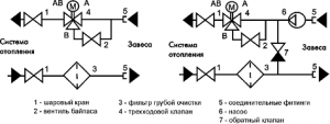

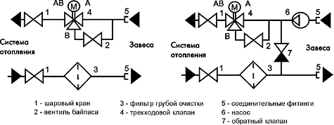

Актуальная для меня тема. Мой случай по давлению не такой аномальный - 3-6 метров расп. напор. Тоже индивидуальная котельная. Потребители - отопление, калориферы приточек и завесы, работающие на пропуск максимального расхода при открытых дверях и минимальный расход по обводного участку при закрытых дверях.
Подскажите, как лучше сбалансировать системы, а особенно завесы. На завесы перепадник предполагаю или не самый ходовой вариант?
Отопление у меня с термостатическими ругуляторами на приборах и ручными балансирами на магистралях.
Спасибо заранее за помощь.

Забыл сказать. На завесе ставится (ТЕПЛОМАШ) штатный смесительный узел.

Самый лучший вариант насос с частотником на dP=c в котельной.
Вариант похуже - регулятор перепада на вводе в здание.
Иначе будут провалы давления при открытии ворот или будут стучать термостаты. На завесы ставить РПД не имеет смысла

С ним насос и стоит. Я просто не очень понимаю, что он даёт. Как такой насос в автоматическом режиме будет подстраиваться под изменения расхода? Выдали мне некий перепад, который мне надо срезать. Лишнее давление я срежу, подобрав в смесительном узле трёхходовой на меньший Kvs. А для увязки колец можно обойтись теми же ручными балансирами?
"на dP=c в котельной"
вы тут, кажется, не дописали.

Насос, если настроен частотник на постоянный перепад, его и держит меняя расход. Здесь перепад аргумент, а расход - функция....
Давление трёхходовым не срезается - у него другие функции. Если давление на вводе слишком высокое для ваших систем, то учитывая неравномерную нагрузку, РПД на вводе решит проблемы. Балансовые вентили ограничивают максимум расхода и тем самым предохраняют гидравлику от развала....
dP=c - общепринятое обозначения постоянного dP. с - это сокращённое соnstant. Полностью слово пишут в учебниках, а в технической документации ограничиваются буквой...

Новый день - новые мысли.
А РПД на вводе это вы имеете ввиду на всех потребителей? Тогда ведь этот РПД затронет и завесы, для которых
Или локально на конкретные системы? В любом случае, расчётный перепад я могу взять минимальный, а котельщик уже создаст на вводе нужное давление насосом и затворами. Как он сказал, что насос он подобрал на 10 м. А на вводе перед моим коллектором остаётся 5-6 м после всей его арматуры. Но это он с запасом сделал, а так я ему сам задавал в своё время (тоже с запасом) 3 метра.
а учитывая, что
, имея такую возможность, ставить ещё и РПД ни к чему.
Это понятно. Просто подобрав на меньший квс, исходя из имеющегося напора я же и буду большее сопротивление создавать на данном устройстве. В разумных пределах конечно, чтоб арматура не шумела.
А почему именно на завесах РПД не имеет смысла?
А РПД на вводе это вы имеете ввиду на всех потребителей? Тогда ведь этот РПД затронет и завесы, для которых Или локально на конкретные системы? В любом случае, расчётный перепад я могу взять минимальный, а котельщик уже создаст на вводе нужное давление насосом и затворами.
....а учитывая, что , имея такую возможность, ставить ещё и РПД ни к чему.
Если котельная только для этого объекта, недалеко и сетевой насос с частотником, РПД на вводе ненужен. Частотником можно выставить любое давление в ходе наладки.
Квс регулирующего клапана надо выбирать по расчётному расходу. Если выберете слишком маленький, то авторитет клапана будет слишком большой, а это значит геометрически сужается поле регулирования - на каждый миллиметр хода бОльший интервал температуры. Поэтому при ПИ-регулирования и привод может проскочить через заданную точку, затем возвращаясь, опять проскочить и т.д. Встречал такие системы, где привод крутил почти всё время.....
РПД сохраняет после себя постоянное давление, меняя расход так же как и насос с частотником. Вам нужна стабильная система при переменном расходе. Если поставите РПД только на завесы, то до РПД система не будет сохранять давление при изменении расхода на завесе после РПД. Но у вас в котельной насос с частотником. Осталось проверить, окажет ли влияние на стабильность системы переменное падение давления в теплотрассе от котельной до объекта при переменном расходе. Если теплотрасса длинная и падение давления в ней 20% и более чем в системе здания, то стабильного перепада давления в самом здании добиться тяжело. Тогда на вводе нужен РПД.
Ну тут проще. У меня котельная встроенная и вся внутрянка вазводится прямо из неё.
Цитата(Гена @ 4.12.2010, 13:57) *
то байпас, соединяющий подачу и обратку перед смесительным узлом, упростит подбор его
ясно. но у меня ввиду достаточного давления насоса на узле нет и "смесительный" узел байпаса не имеет. На картинке, что я приложил вверху страницы, это левый узел.
Я для полного понимания (или от полного непонимания) ещё такую глупость спросить хочу. Есть насос с частотником. Есть несколько систем с разными нагрузками, сопротивлением и режимом работы. Насос создаёт давление такое, чтоб продавливать контур с наибольшим сопротивлением. Меньшие кольца я привожу в баланс с ОЦК при помощи ручных балансиров? И вообще с таким насосом нужна ли увязка всех колец между собой? Чувствую, что конечно же нужна, но во избежание глупых ошибок лучше задам глупый вопрос (... и тут в него полетели шапки)
