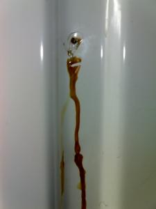

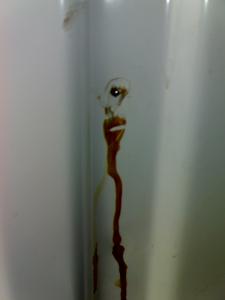

Цитата(alexius_sev @ 29.7.2012, 12:54) *
А что в цент системе отопления его нельзя применять,у нено панельного стального давление 10 бар против 6 бар чугуна, температура в больнице вроде не более 80 или 90 снип не охота смотреть... я вообще чуточку не понимаю причем цсо, объясните
Вот смотрите: радиатор стальной хоть и обработан из нутри как клянется производитель но это нечего не меняет,
он все равно остается стальным.
Входной диаметр в радиатор 1/2.....
Лето: опрессовка ,наша вода, я не утверждаю категорично но бывают и ЦСО в здании оставляют вообще без теплоносителя, хотя это категорически не желательно но у нас например это факт.
Вывод: долго проживет сталь на ЦСО?
P.S. А это Vogel...куда уж круче. Только не подумайте что я против стальных, smile.gif напротив для коттеджей это мой ну почти,основной радиатор!
Сообщение отредактировал Anatol - 29.7.2012, 13:34
