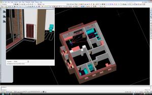

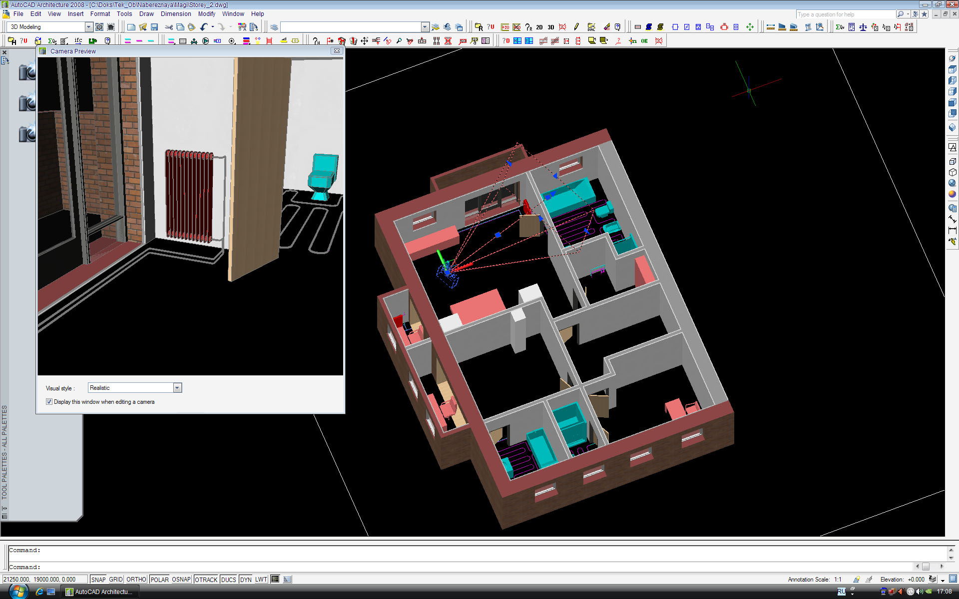

насчет маркетинга и рекламы. это как посмотреть. я пока ничего не рекламирую, показываю свою методу расчета отопления и всё. хотя в принципе рекламирую:
-MagiCAD это раз! Надо с прогмана за это деньги брать.
-AutoCAD 2008 Architecture это два. Тоже надо бы что нибудь с них стрясти rolleyes.gif
спасибо за комплимент:"Вот что честно признались, что занимаетесь маркетингом и рекламой своей фирмы - это похвально. В этом у Вас получается...."
хотя он бессмысленный и с подтекстом, типа, а в остальном нихрена не получается.
Кстати, для VANO: это все в AutoCAD 2008 Architecture.

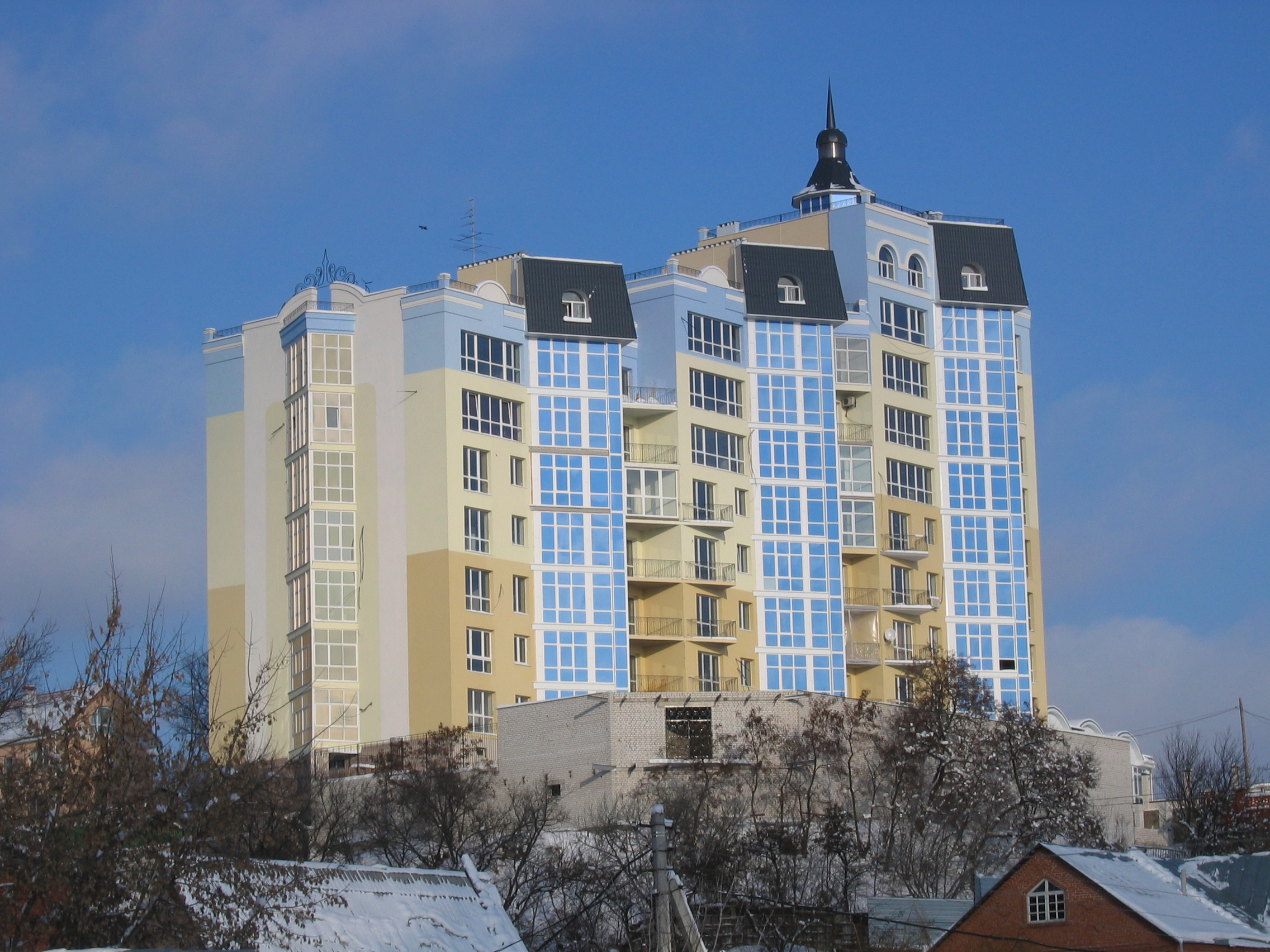

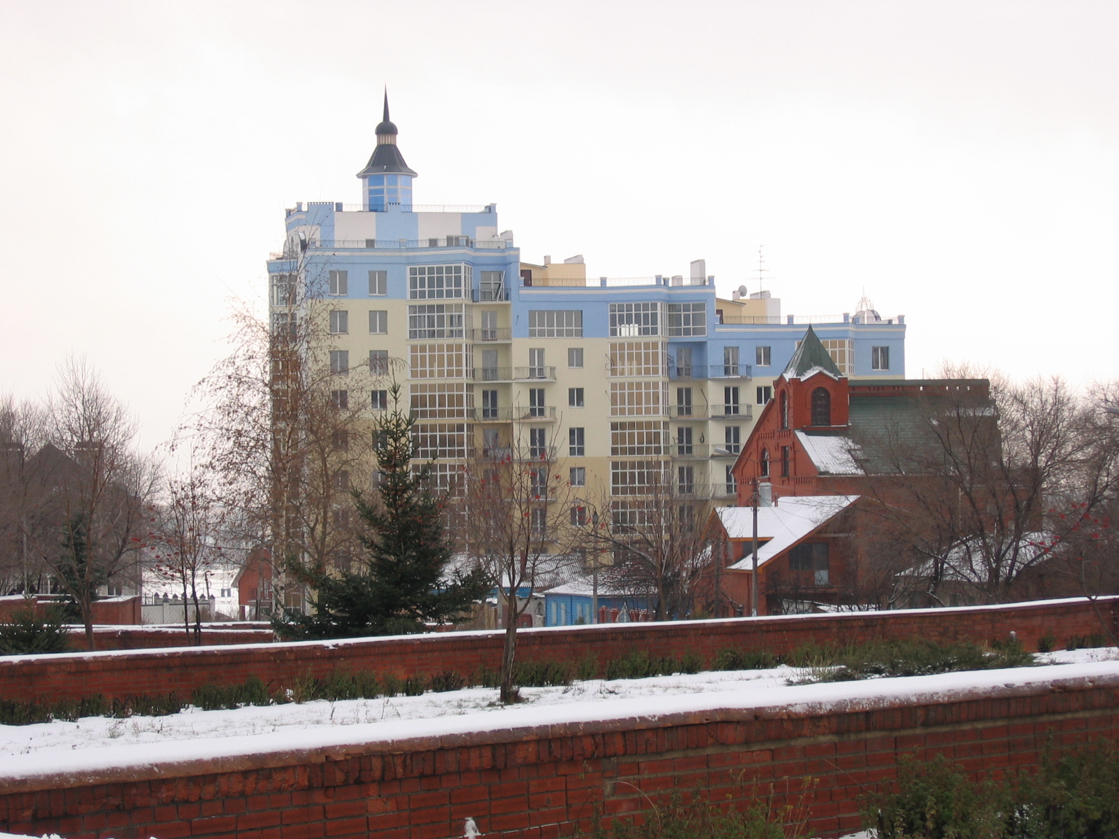

А насчет монтажа. да, я делаю монтаж, правда только по своим проектам. по таким вот "веселым картикам".
раз уж jota сказал, что я занимаюсь маркетингом, то почему бы и не сбацать PR акцию. ну хотя бы насчет пластиковых труб в стяжке.
На фото дом, 3 ступени 7,8 и 9 этажей+2 этажа паркингов. Жилая площадь 4500кв.м. все отопление "теплый пол". в этом доме нет ни одного радиатора. Использованы трубы LPE. также из них сделано водоснабжение. замуровано в стяжку 15 км трубы. в каждом подъезде на водоснабжении 3 зоны давления. это так вкратце. всю инженерку спроектировал я, моя организация все смонтировала. дому уже 4 год. я и сам в нем живу. и проблемм пока с замурованными фитингами нет. хотя во время отделки такое творилось, но это тема для отдельного разговора.
