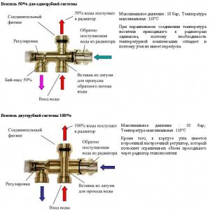

Иногда выгоднее бороться за уменьшение альфа затекания. Здесь как раз тот момент.
А здесь, наоборот! Выгоднее бороться за увеличение альфа затекания
Выполнял расчет мой коллега по работе, мне дали проверять и я сломала голову(( Прошу помощи у Вас. Меня тревожит столь маленький теплосъем с радиаторов, я прикинула в формулу значения и еще больше усомнилась.
Параметры теплоносителя 80-60 конечно, но все равно 120 с Квт, это уж совсем грустно(( Если поставить ради эксперимента 95-70, то все равно теплосъем не прельщает 200-500 с Квт...
Как бы это поправить, а если нельзя, то грамотно объяснить его неправильное конструктивное решение??.
Однотрубная с замыкающими при стояках с малой нагрузкой создает такой прецедент (уж совсем грустно) - в приборы заходит мало воды - в байпас (мимо) уходит большая часть, несущая тепло именно в этом прибор!
Стояк 3 всего примерно 56 литров. Альфа примерно 0.2 Расход воды в приборе 11 литров и от них надо отнять 600 ватт тепла. к тому же, сам теплоноситель 80-60 °С , в этой комнате температура 25°С
Здесь иногда может помочь повысить теплосъём применение гарнитуров с регулируемым затеканием количества теплоносителя в прибор отопления!
Но и нет нужды ходить по накатанной дорожке: найдите иное конструктивное решение.
p.s.
На такие грабли периодически наступают в разных городах.
Сообщение отредактировал Kult_Ra - 12.4.2008, 23:50
