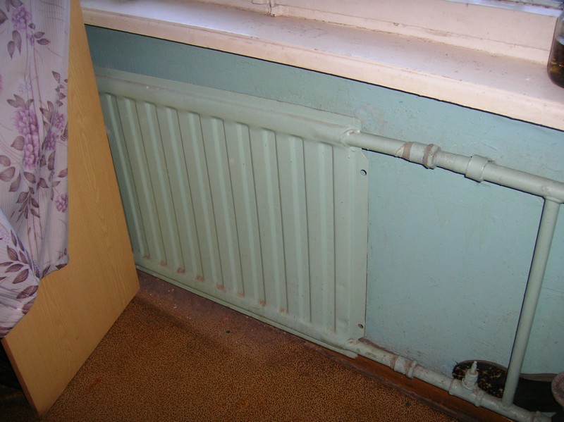

> Помогите определить тип радиатора, древний стальной панельный штампованный
Егор
сообщение 2.4.2008, 9:00
Группа: Участники Форума2
Сообщений: 1784
Регистрация: 16.12.2005
Пользователь №: 1721
Здравствуйте, помогите пожалуйста определить тип радиатора и если есть каталоги его характеристики – площадь поверхности и теплоотдачу
Гость_михаил82_*
сообщение 2.4.2008, 9:10
Радитор стальной панельный однорядный, возможны тип РСГ или РСВ. А площадь и т.п. по фото сложно определить со 100% точностью.

Из серии, похоже, типа "Листотрубные радиаторы" - Радиатор штампованные из листового металла, сварные
>бывали КЛТ, ЗС - одно и двухрядные

РСВ-1 по виду. Года 85-90 выпуска, наверное. Типоразмер определить трудно, потому, что не весь виден.
Но не РСГ. Тот не так выглядит. И, дай бог памяти, РСВ радиатор стальной с вертикальными колонками, РСГ с горизонтальными - т. е. теплоноситель в этих радиаторах идет как бы по гербенкам, в первом случае по вертикальной, во втором горизонтальной.

действительно, скорее всего РСВ
нашёл на сайте производителя теплоотдачу сего прибора, выпускаемо-го сейчас, придётся её использовать в расчетах, и так как внешне они очень похожи:
думаю теплоэнергия не будет возражать...

РСВ-1 выпускал Механический завод СПб. Снят с производства.
Сегодня - это линейка "Конрад" на базе той же идеи. Известны так же под именем РСВ-4, РСВ-5
ЗС,КЛТ, МЗ - предшественники (10-15 лет) серии РСВ (разные производители - разные имена. Что в лоб, что по лбу - штамп из листового металла)

wink.gif ну если будет придётся считать эти приборы как
параметры этих-то приборов в справочник по теплоснабжению и вентиляции Щекина есть
