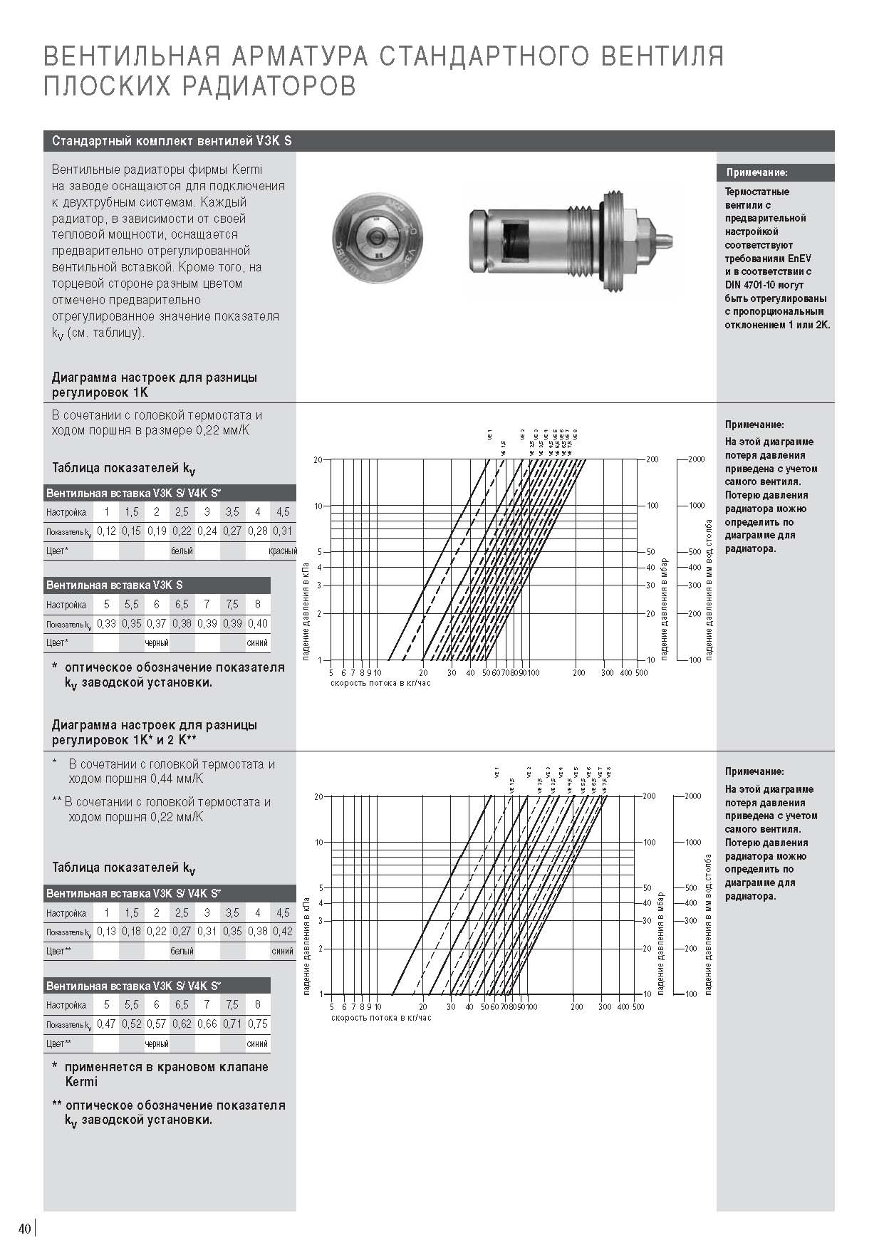

Господа, правильно ли я понимаю процесс начальной балансировки вентильных радиаторов КЕРМИ, которые я собираюсь подключить к одному и тому же коллектору?
Имеем радиаторы 4 видов (тип 22).
500 х 500
500 х 700
500 х 900
300 х 1600
1 шаг
по таблице определяем мощность (например, для режима 90/70/20 )
500 х 500 = 965 Вт
500 х 700 = 1351 Вт
500 х 900 = 1737 Вт
300 х 1600 = 2042 Вт
2 шаг
Расчитываем расход теплоносителя, обеспечивающий данные мощности
500 х 500 = 42 л/ч
500 х 700 = 58 л/ч
500 х 900 = 74 л/ч
300 х 1600 = 88 л/ч
3 шаг

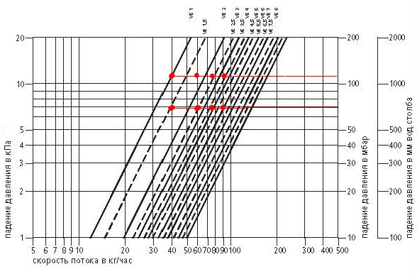

отмечаем на диаграмме зависимости падения давления от скорости потока при различных настройках вентиля четыре точки, лежащие на одной горизонтали (давление между коллекторами одно и то же для всех типов радиаторов), чтобы определить возможные настройки Kv вентилей.
Ну или альтернативно посчитать Kv по формуле: Kv = проток/корень квадратный из падения давления.
Получаем значения Kv вентилей:
500 х 500 = 0,17
500 х 700 = 0,24
500 х 900 = 0,3
300 х 1600 = 0,36
4 шаг
по таблице выбираем наиболее близкое положение преднастройки вентильной вставки значению Kv, полученному на предыдущем шаге:
500 х 500 = 1,5
500 х 700 = 3
500 х 900 = 4,5
300 х 1600 = 6
Я правильно делаю или нет? падением давления на подводящих трубах пока что пренебрег.

Вы просчитали на перепад давления на вентиле при расчётном дебите через радиатор и не учли внешнюю функцию - перепад давления в стояке (или в трубах подключения самого радиатора). При разном перепаде у Вас получится различный дебит через радиатор и вентиль и все Ваши расчёты.......
Такие расчёты справедливы в случае автоматической балансировки стояков на постоянный перепад. Тогда принимается опорное давление, которое становится отправной точкой отсчёта.
На практике преднастройка термостатных вентилей используется как балансовый вентиль для ограничения максимума (при снятой голове) Методики настройки при неизвестном перепаде нет, поэтому делается это наощупь (по температуре обратки от радиатора) во время настройки системы.
Вывод: расчёты настройки ограничительной шайбы термостатного вентиля возможны только в системах с автоматическим поддержанием дР, т.е. для стационарных условий.

Тогда надо начинать с располагаемого перепада. От этого перепада отнимите перепад на радиаторе и в трубах, получите падение давления на термостатном вентиле без головы. По этому перепаду ищите на номограмме вентиля точку соответствующую расчётному дебиту и так можно определить приблизительно положение регулирующей шайбы. Приблизительно, потому что будете оперировать малыми перепадами, которые зависят от трасировки труб, типа коллектора, качества монтажа и ещё очень многих мелких факторов, которые не поддаются статистике.
На практике - начальная установка шайбы поз 2-3. После прогрева системы и здания (2-3 суток), начинается настройка шайб по температуре обратной трубки радиатора. На весь этот период головы не устанавливаются. После того, как достигнута более-менее одинаковая температура обратки радиаторов, устанавливаются головы. Как правило, эта операция настройки занимает не более 1 дня на среднее здание. В последствии, делается контрольный обход с коррекцией положения шайб, или есть жалобы о недогреве помещения.....

шаг3
Я вижу 8 точек а не 4
Об одном и том же речь идет, что перепадом давления задаемся
и по нему тогда определяем настройку
о чем и щеф ( biggrin.gif нажал альт шифт, но как то криво и на англ раскладку не переключилось, бывает так на моем компе, и тогда нажимая любую клавишу снова попадаем в русский. Таким образом вместо jota получилось щеф, прочитал как шеф)
jota пишет
