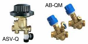

Насколько я понял (коль уж мы говорим о системах отопления)
подразумевается регуляторы-огранечители типа ABQM (ранее ASV-Q), AFQM (Данфосс) устанавливается на однотрубной системе для поддержания заданного расхода по стоякам в системе.
Только вопрос конкретнее, что Вы хотели бы узнать, хоть опыта у меня нет конкретно по таким регуляторам, но как настраивать правильно и быстро настроить систему отопления знаю.
Гость_Stran_*
сообщение 26.12.2005, 9:01
я хотел узнать как ограничители расхода типа ABQM, ставящиеся на стояках однотрубной системы отопления для балансировки расхода воды в стояках, работают в наших Российских условиях. читал, что если диаметр гл. магистрали не больше 50мм хватит одного фильтра на ней, если же больше надо ставить фильтр на каждом стояке, чтоб диаметр ячеек фильтра был не более 0,5мм. но если ставить фильтр, надо ставить и манометры до и после для контроля его засоренности. в наших Российских условиях я думаю, есть проблема не только с чисткой фильтров, но и с разворовыванием манометров. может ставить только 3-х ходовой кран для подключения манометра? и как сами ограничители работают на нашей водичке?
это ручные регуляторы, а мне бы нужны автоматические...
ABQM (ранее ASV-Q)
??? они же на вид разные ???
Нет, это как раз автоматические стабилизаторы расхода... Ну да фиг с ним, я на фирму CALEFFI не нанимался, как, впрочем и на DANFOSS. А по делу могу сказать, что установка такого рода изделий, безусловно, требует чистого теплоносителя. ИМХО, самый разумный выход - дешламатор-отстойник большого объема на вводе в дом. И не "свистнут" ничего, и обслуживать можно редко.
