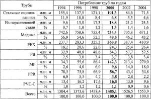

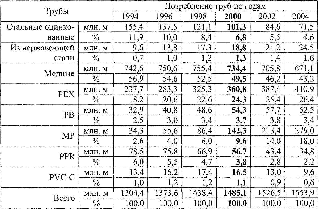

Ewgen
сообщение 19.4.2008, 9:22
Сообщений: 497
Регистрация: 13.6.2007
Пользователь №: 9482
в Германии металопласта 20 % не может быть у них столько сараев.
вот табличка не я ее придумал. посмотрите сколько там полипропилена и металлопласта?
