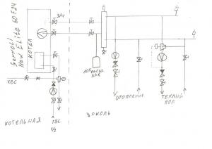

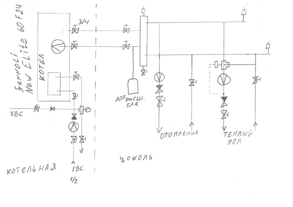

День добрый!
Вижу что тут могут грамотно покритиковать схему, поэтому выкладываю свой вариант.
Нужна рециркуляция ГВС и работающие летом теплые полы.
Котел настенный Ferroli new elite 60 f24 со встроенным бойлером на 60л.,
двумя насосами и расширительным баком на 8л.
Может уважаемые гуру скажут что добавить или убрать в этой схеме?

1. Мне кажется, что эти котлы не расчитаны на циркуляцию ГВ, у них, по-моему (по итальянски не понимаю, а англ. нет) приоритет ГВ, поэтому при циркуляции будет периодически затыкаться отопление.
2. Перед насосами, для их защиты, нужны фильтры
3. На подачи и обратки линий я бы поставил стрелочные термометры или термометры-манометры
4. ХВ по схеме не туда включёно. Нельзя ХВ включать на подачу ГВ
5. На ХВ перед котлом - фильтр и совсем не помешает магнитный фильтр против накипи
6. На линиях, после вентилей, я бы поставил спускные вентили 15мм
7. На подающих линиях перед насосами и на обратной перед байпассом - всё со стороны коллекторов, нехватает вентилей. Без них, для полного отключения линии (замены или проверки насоса или регулятора) придётся спускать воду из коллекторов и г.стрелки.
8. Обратные клапана обознач. наоборот - но это мелочь.
9. Расширительный бак - у Вас написано дополнительный - он не дополнительный, а основной на отопление. Бачок в насосе на ГВ бойлер, чтобы постоянно не капал предохранительный клапан

Посмотрел. Я был прав - циркуляция ГВ не предусмотрена и её делать нельзя. Насчёт расширительного сосуда - ошибся.

Посмотрите - даже в вашем мануале нет подключения циркуляции, значит нельзя. 2х контурный котёл при подготовке ГВ останавливает отопление. Схема с сайта производителя (на итальянском)

Если так сильно необходимо в вашем варианте устройство Т4 (а нужно ли???) можно подсоеденить к подаче В1 перед котлом, не забыв при этом о обратных клапанах, не лудший вариант, если действительно заботитесь о комфорте рассмотрите вариант с одноконтурным котлом и пирстенным бойлером таким же или немного большим объемом

Надо бойлер ставить отдельный для циркуляции. Тоже долго с монтажниками ломали голову как сделать. Ни чего не придумали кроме доп бойлера.

по моему можно устроить рециркуляцию через бойлер этого котла, нет указаний что можно, но и нет указаний что так нельзя. Закольцовка изолированных трубопроводов с МИН теплопотерями. А то что будет переодическое переключение по приоритету так это функция присутстсвует у многих котлов и соответственно дом от этого не замерзнет. Другой вопрос вешать на него полотеньчик, теплопотери все таки, тут возникает вопрос ещё про диапозоны ВКЛ/ВЫКЛ нагрева бойлера от заданной температуры ГВС.
