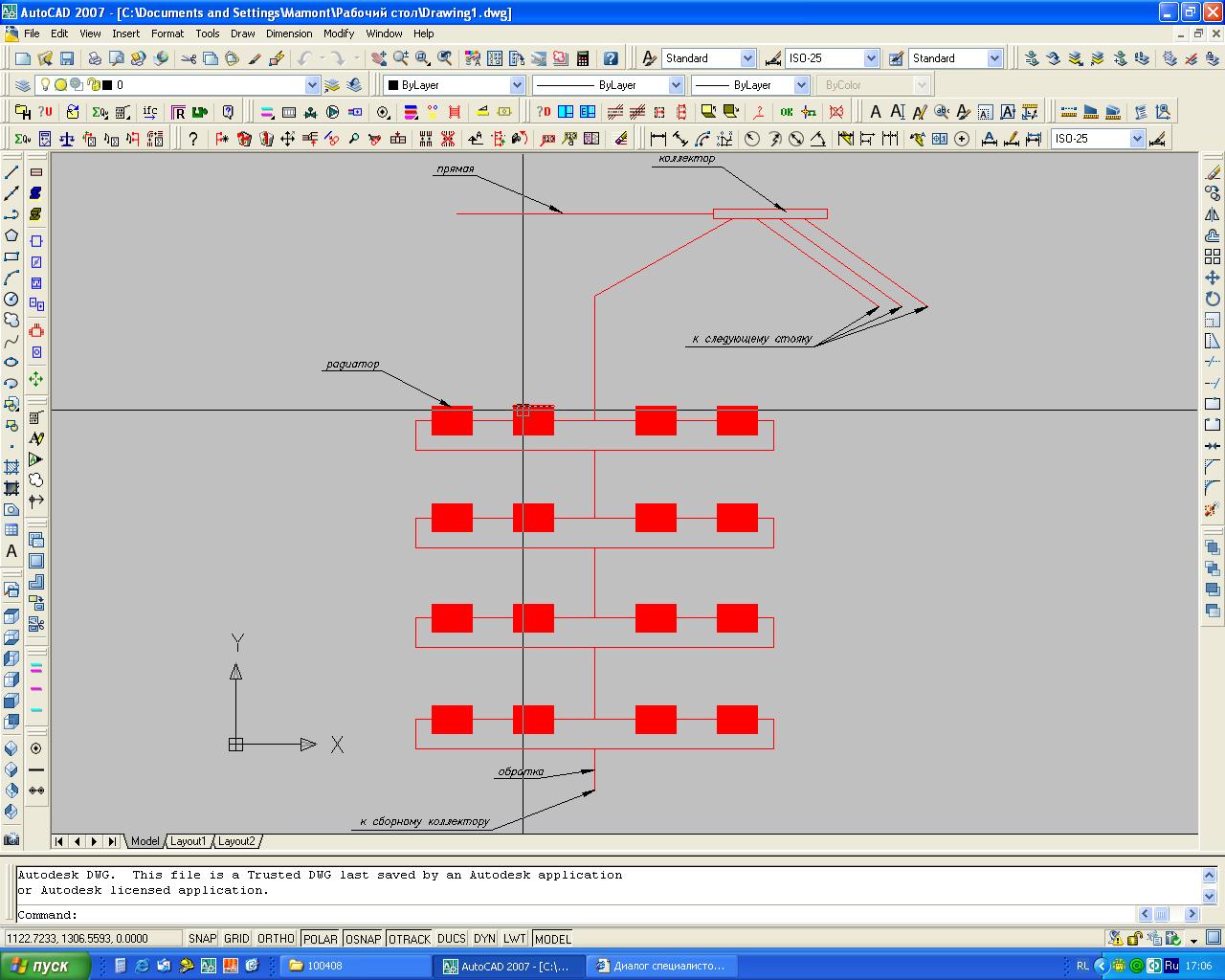

Коллеги, сейчас будем проектировать объект и Заказчик хочет такую схему применить.
Суть такая, это офисное здание, четырёх этажное, зак хочет из теплового узла поднять воду к коллектору, далее вода спускается вниз к сборному коллектору, проходя через радиаторы. Никакой регулировочной арматуры он ставить не хочет.
У меня вот такой вопрос, вообще эта схема работоспособна?

Ув. kornkorn! Вы задаете не совсем правильный вопрос - что значит "не будет работать"?
Радиаторы нагреваться будут, причем если Вы проведете расчеты и подберете диаметры труб, то может даже греться будут все радиаторы. Но все по-разному и нижние гораздо хуже верхних. Если Вы это имели в виду - то да, не будет работать.

Схема - обычная однотрубная. Работает в тысячах, если не миллионах домов. Поэтому на прямой вопрос , будет ли работать, ответ положительный - да будет. Но так как его задает проектировщик, который эту схему обязан реализовать в жизнь, то ответ будет менее категоричный - может быть будет, а может и нет dry.gif

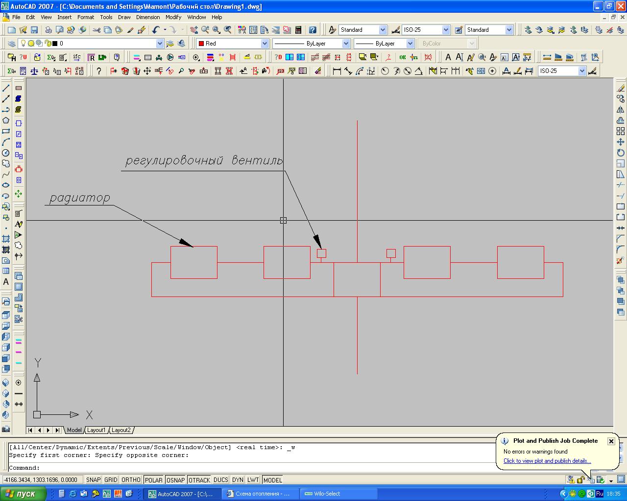

думаю если так сделать нормально будет? В любом случае нужно ставить регулировочный вентиль.

Два замыкающих ни как не надо. Альфа затекания лучше будет.
ставить регулировочный вентиль - лучше шаркран (меньше потери), чем вентиль

Так практически стояки уже "узязаны" в ветке-коллекторе - нет межстояковых магистралей. И если они почти равны по нагрузкам, значит "увязаны" автоматом. Должна греться равномерно. Зак дал "нормальное" направление.

У меня один получается на два прибора, а шаровые там в любом случае будут, с двух сторон от каждого прибора.
Они если жарко шаровый подожмут?

один получается на два прибора. Не верно. Нужен всегда только один в узле, двухсторонний он или нет .
Подожмут.

Зак предложил единственное верное решение (его видение), руководствуясь своими замыслами и своим прошлым опытом. Чувствуется, что он в этих вопросах не простаК - соеденить стояки коллектором неглупо, если нет желания ставить на них шайбы переменного сечения (балансовые). При этом не важно какие стояки - они могли быть и двухтрубными!
Сделав стояки однотрубного подключения, он учёл, что на четыре этажа по четыре прибора маловата нагрузка на стояк и исхитрился ее удвоить. Молодец - как пройдёт расчёт "альфа зат" предвидел заранее. Скрытая проводка по дизайну еме не нужна, тепло труб остаётся в комнате. Труб минимум. Арматуры минимум. Ухода на ней никакого, ломаться нечему.
Схемных решений в этом здании, естественно не одно. Предложенное им "простое" и он в нем уверен. Ну, а мы должны уметь же считать всякие схемы не зависимо от своих предпочтений. Вроде так.

Приборы каждой стороны от стояка должны быть в одном помещении.Это разновидность сцепки.А её применение ограничено.

Таки да. Ну а если все сцепленные приборы в одном помещении, то всё нормально. Вцелом система работать будет. Только начнутся проблемы если надо будет регулировать приборы или вообще какой-то отключить. Ну, увеличатся типоразмеры нижних приборов.
