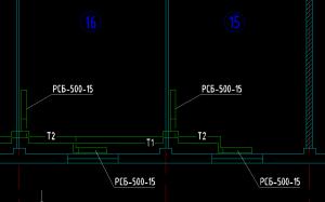

Имеется горизонтальная 2х трубная система, к которой параллельно присоеденены радиаторы.
как их регулировать чтобы обеспечить циркуляцию через все приборы (имеется ввиду расчет!), только диаметром подводки или... также на радиаторах установлена запорная арматура
В книжках указано что невязка между циркуляционными кольцами не должна превышать 25% - это между 1ым и последним прибором получается так?
Прилагаю схемку -
Что бы закрепить свои знания (заодно и получить важный на всю жизнь расчетчика ответ), обратите внимание на эти 25%!
Два (N) контура - два (N) столба забора и между ними разница в высоте 25%. Это расчётные высоты. Почему-то есть у природы свойство/особенность - запустите систему, вдруг узнаете фактически потери в контурах - они стали равны, столбы получаются вроде один подрос за счёт второго. и вот расход, у каждого будет другой. На сколько литров меньше/ больше попадёт фактически в контур? И насколько это "обидет" потребителя? Найдите самостоятельно ответ. Поможет потом всегда "чувствовать расчет по гидравлике."
Проанализируйте формулы деления/слияния потоков при равенстве потерь. Расходы всегда установятся по условию Н1=Н2 за счёт перераспределения расходов - G1 x S1 = G2 x S2 =H1=H2 (Гидравлическое равенство контуров).
Если Ваша система не пострадает от переброски расходов, то эти два сравниваемых контура можно оставить в покое. Это первый уровень увязки прошли.
Если переброс расходов не желателен, то на меньший контур приходится ставить дополнительно местное сопротивление - шайбу постоянного или переменного сопротивления.
Обеспечьте гидравлическое равенство потребителей и спите спокойно.
Каждый двухтрубный стояк имеет собственное число контуров через каждый прибор. Здесь "гасимый напор" снимают настройками термовентилей. Если "гасимый напор" вычислять относительно сразу двух стояков (оба забора по одному шнуру выровняете), то сразу "увяжите и контуры стояков между собой" (ваши 25%)
