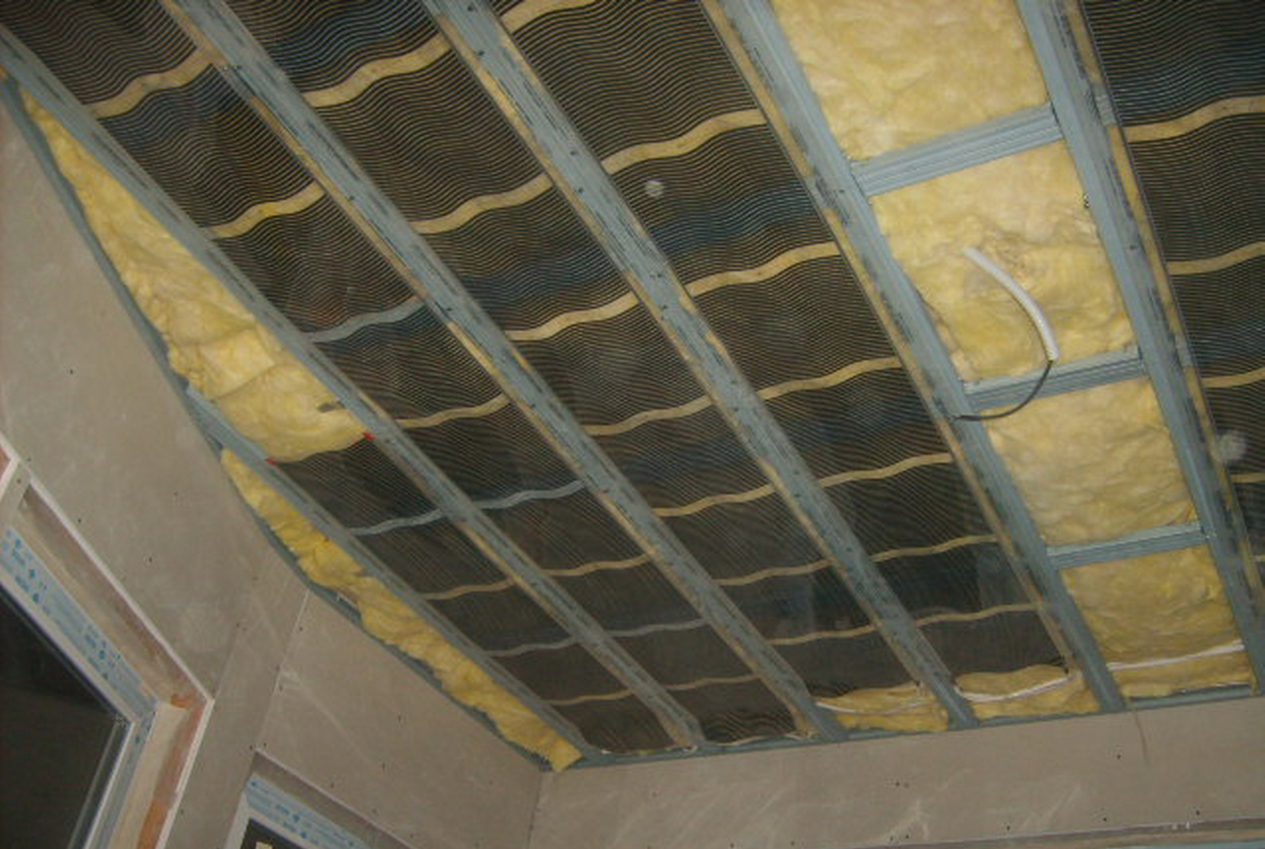

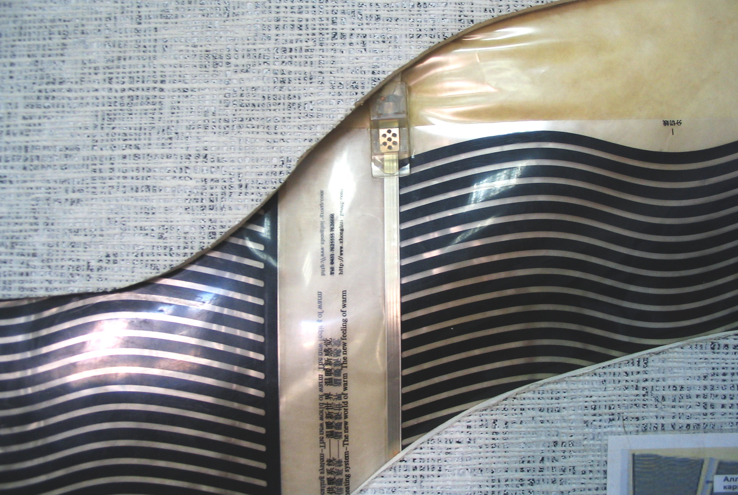

Поставьте термоэлектрическую пленку. Работает!!!, мы все тут сами в шоке. Если потолок меньше 4 м, то можно ставить, эл. энергию не кушают. Если интересно, можете почитать отдельную тему, которую я создал. Если заинтересует, пишите stylevrn@mail.ru , пришлю телефон дилера в нашем регионе. Шума нет, запаха нет, тепло приятное и равномерное, безопасно, все сертификаты, я узнавал... Обшивается гипсокартоном, место не занимает, не видно и не слышно, они уверяют, что служит лет 50.... столько люди не живут))))
