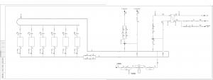

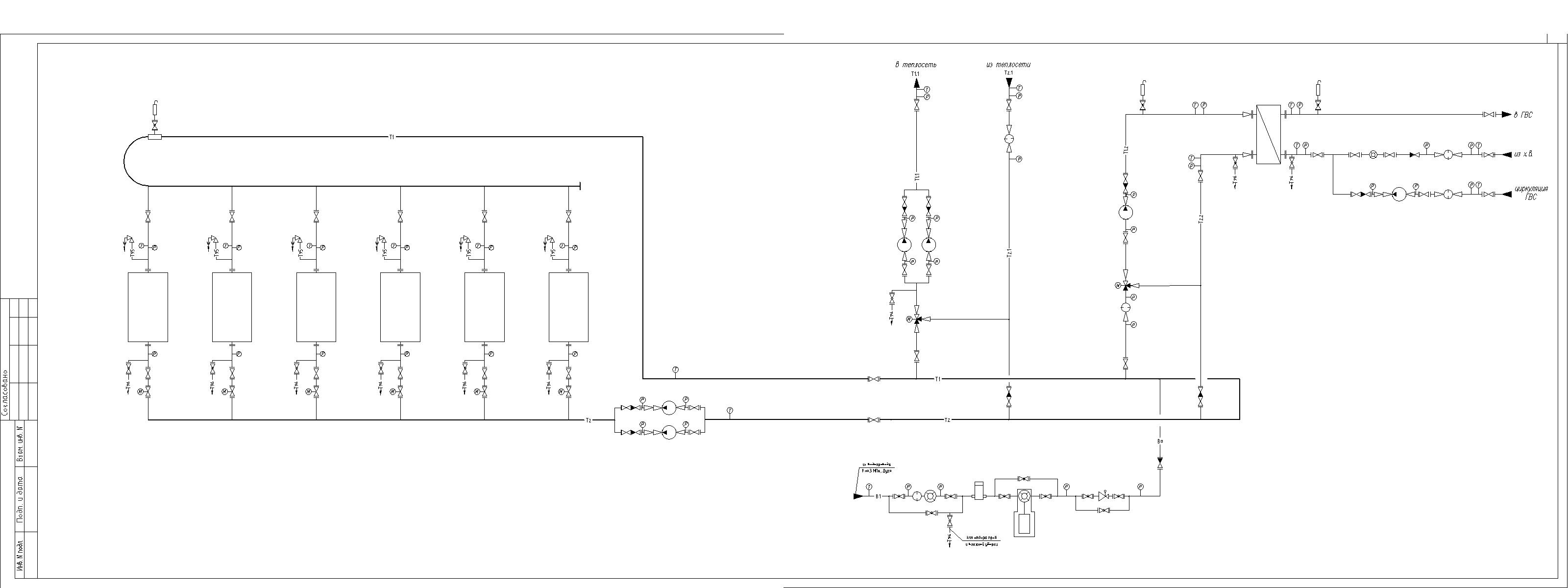

Уважаемые специалисты! Выскажите пожалуйста свое мнение по поводу короткозамкнутых коллекторов, а именно: использовали ли на практике, как себя зарекомендовали, ну и вообще если есть, что расскать интересного, был бы очень благодарен! Прилагаю схемку - интересно Ваше мнение и, может быть, советы по дополнению и корректировке.
Гость_olegoleg_*
сообщение 7.5.2008, 14:58
Вместо э/запорных клапанов перед каждым котлом поставте насосы котлов, два насоса внутреннего контура
уберите, если хотите защитится от грязи на общей линии перед котлами поставте грязевик, обратный клапан на обратных линиях от контуров необязательно, после этого все будет работать

ИМХО нормально
Если это сделать в виде термогидравлического распределителя, то фсё будет красиво и грязевик отдельно не понадобицца

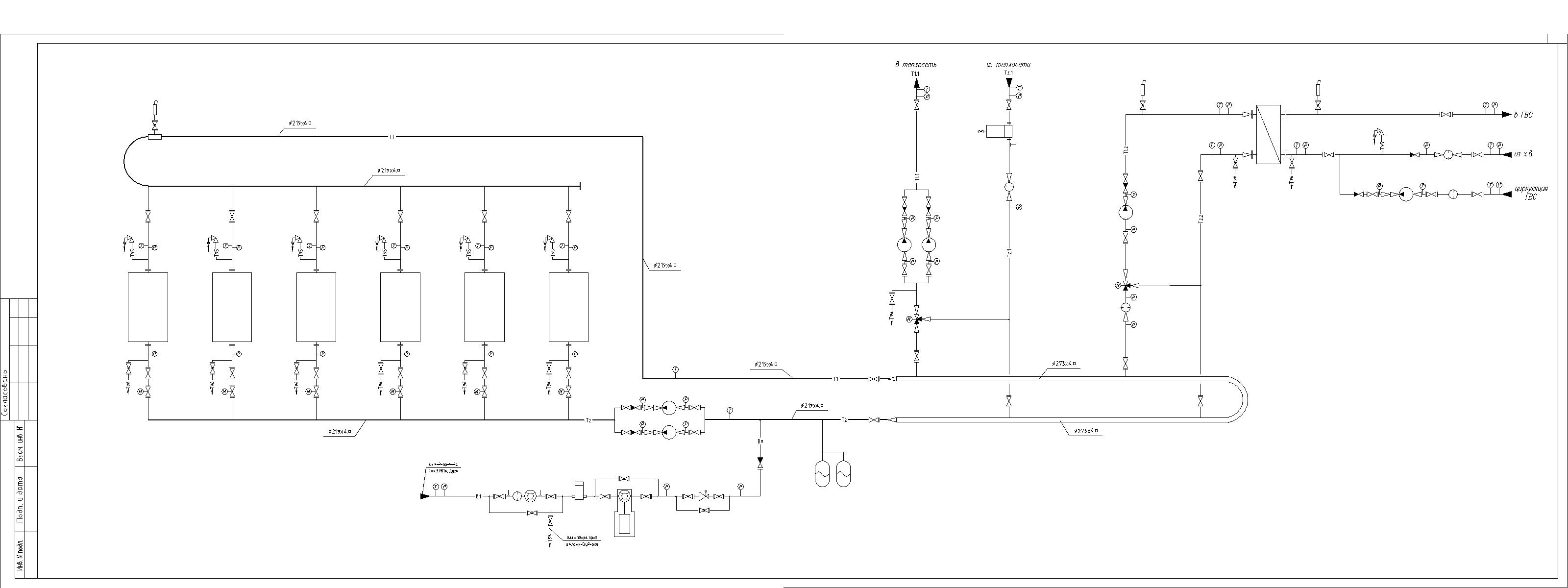

Места для установки насосов для каждого котла нет, поэтому поставил два общих с частотниками. А гидравлический разделитель ставить опять же не хочу из-за стеснености помещения. Поэтому и решил выдумать короткозамкнутый коллектор. А грязевик и вправду забыл - надо исправить!))

котел каждый по 500кВт, электроиндукционные котлы.
кстати, схемку доработал - терь вроде все замечательно...!
