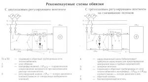

господа, посмотрите схему.
Как правильно определить Kvs число на трехходовой вентиль.
Как определить падение давления на насос и как его выбрать?
с расходами все ясно
Сообщение отредактировал zhglo - 26.5.2008, 14:07
Прикрепленный файл  chema_obvjazki.dwg ( 239,69 килобайт ) Кол-во скачиваний: 491
Прикрепленный файл  chema_obvjazki.dwg ( 196,15 килобайт ) Кол-во скачиваний: 534

Тоже очень интересно
Вроде брали по падению давления в теплообменнике и расходу воды в нём -> Kvs для 3-хходового вентиля по графику в каталогах (брать видно больший). Насос соответственно на тот-же расход и двойное давление (теплообменник + вентиль).
У вас 3-хходовой клапан точно правильно установлен? В каталогах производителей обычно он с другой стороны.
