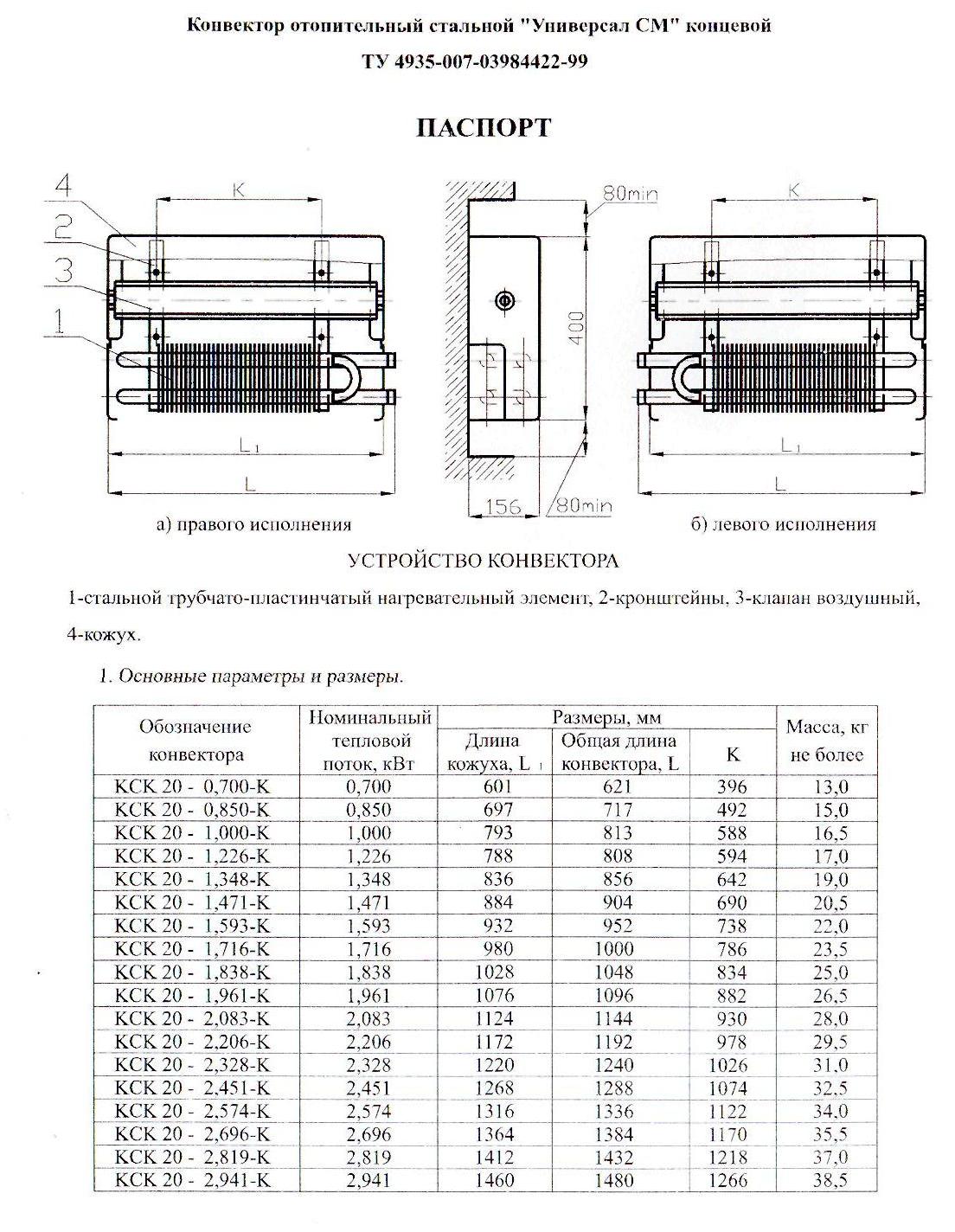

Всем здравстввуйте,
Срочно нужно нормальное фото этого прибора Питерского производства.
(Есть еще и Московские).
Чьё качество лучше?

Есть нормальные фото Московского (Сантехпром) производства.
Нормальных фото Питерского производства (ТД Конрад) нет (ИМХО).

Моего Зака интересует внешний вид Питерских конвекторов Универсал.
Я, до этого работал только с Московскими (Сантехпром).
Слова, можно услышать, а увидеть оно как нинаесть лучше.
В Инете фото найти не смог (точнее уже смог, спасибо NWB из Питера).
Как штампован и окрашен кожух для меня (точнее для заказчика) немаловажно.
С качеством исполнения Сантехпрома я знаком.
С качеством Питерского Механического незнаком.
Ну вроде объяснил как мог.
А плеваться на конвектор Универсал я не собираюсь т.к. поставил их не одну тысячу штук.
Повторюсь, - Сантехпромовских (т.е. Московских).
С Питерскими дела не имел.
Заказчик просит их показать.
Хочу фото.
В Интернете не смог найти то что можно показать Заку.
Ну вот в общем и все.

Уважаемый Майкл (тезки), буду признателен Вам за фотки.
Нужны ТБС (средней глубины) 2,574К или что то около того.
Считаю, что конвектор Универсал будет смотрется в торговом зале гораздо лучше чем регистр из гладких труб, например. И будет в два раза дешевле чем ал. радиатор с межосевым 300 (больше у нас под витражи (Н=500мм) не влезут. А что до дизайна то сплошная гармошка, вперемешку с запорно-рекировочной арматурой, под витражами по периметру торгового зала, помоему, хуже будет смотреться, чем плотный стройный ряд кипельно белых кубиков распроложенных один к одному (в продолжение-заподлицо нижней плоскости оконно-витражного проема (под ней Н=500мм, Нконвектора 400мм))? Ну на вкус и цвет, как говорится. Об этом не спорят.
По теплоотдаче он будет выше в 1,5 раза чем регистр из гладких труб (в три 125 трубы), и сопоставим с ал. радиатором.
Направленная и ускоренная слегка прекрытой заслонкой конвекция предотвратит явления конденсации на высоких (до 6м) витражах (я очень надеюсь на это dry.gif ). Если не справится естественная конвекция то установим на них (место сверху, под кожухом, имеется) тангенциальный (так он чтоли называется) вентилятор. Мощности у этих вентиляторов маленькие, поставит мона на один из трех конвекторов (у нас под каждый витраж три штучки умещается. Так вот с энтим тагн...тфу вентилятором он и 12 метровый ветраж обдует. Не за счет вентилятора разумеется, а за счет увеличения эфективности терлообмена на пластинах до 2-х раз.
Разумеется при расчетах Универсалов надо помнить, что декларируемые производителями кВты замерялись при очень высоком тепловом напоре, который не всегда удается иметь по причине, в частности применения пластилиновых труб (хотя те же пластилин. трубы дают возможность теплоноситель пошустрее гонять). Ну и движущая сила (напор) для достижения необходимого расхода теплоносителя через прибор должны быть соответствующими.
В моей практике применения Универсалов реальная теплоотдача процентов на 25 ниже от заявленной (за счет того что У НАС Тграфик не 95/75, а 80/60) при соблюдении условия расхода (прохода) теплоносителя рекомендуемого производителем.
