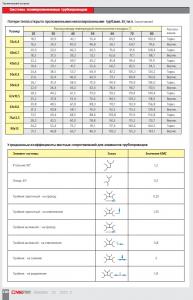

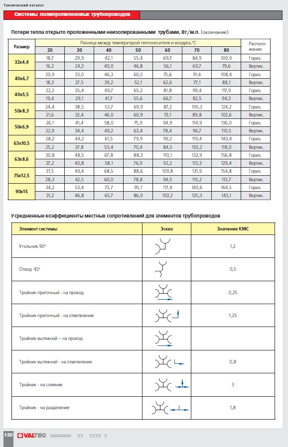

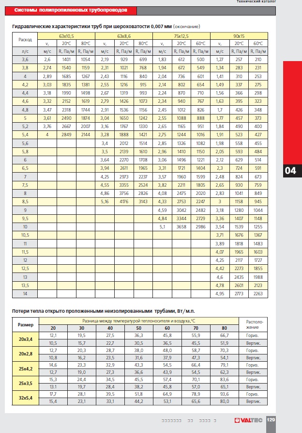

Geeft
сообщение 28.2.2013, 6:01
Сообщений: 397
Регистрация: 7.7.2008
Из: Россия
Пользователь №: 20391
Всё давным-давно подсчитано. Скачивайте каталог продукции с официального сайта valtec.
