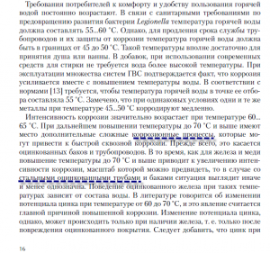

Коллеги,

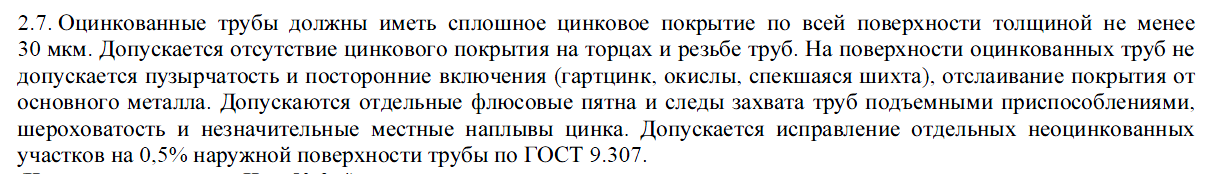

скажите, пожалуйста, какой-ть нормативный документ нам запрещает использование оцинкованных труб при температуре воды 90/65, а так же полипропиленовых для открытой прокладки?
Требуется коротко и ясно объяснить, почему вышеуказанные трубы не стоит применять при вышеуказанных условиях.

Цитата(Vassyab @ 17.3.2011, 19:22) *
Коллеги,

Цитата(Vassyab @ 26.3.2011, 19:52) *
Спасибо! Был бы раз узнать источник данного текста!
Странный текст, весьма странный. Вроде всегда причиной интенсивной коррозии при температуре 60 градусов считалась концентрация атомарного кислорода, которая именно при этой температуре в воде является максимальной...

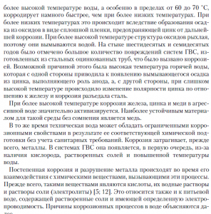

В общем-то, меня тоже так учили... Я всегда считал, что оцинковка на ГВС и ХВС нужна из-за постоянного наличия кислорода (воздуха) в системе, который отсутствует в "герметичной" системе ЦО, и который способствует коррозии. Кроме того, известно, что при увеличении температуры жидкости с 40 град.С до 60 скорость коррозии стали возрастает в три раза. Но о вредном влиянии цинка при высоких температурах я не задумывался. Просто раньше считалось, что в целях удешевления на деаэрированную систему ЦО можно поставить и черный металл, а на ГВС и ХВС - только оцинковку. Т.е. главным приоритетом была цена.
Да, книга есть на форуме: http://forum.abok.ru/index.php?showtopic=55546
Никогда не считалось допустимым использовать оцинковку в теплосетях с высокой температурой.

Еще раз - оцинковку для систем централизованного отопления использовать запрещено.
И вовсе не из-за кислорода - рН.
В коттедже делайте, что угодно.

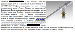

Гость_ryksy_*
сообщение 27.3.2011, 22:02
Эти трубы из углеродистой стали с внешним цинковым покрытием.

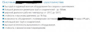

ТАК это почти следует из картинки ,а дальше что Вы хотели выразить ? smile.gif
- увеличение содержания УГЛЕРОДА до 0,21% увеличивает склонность коррозии трубной стали, что вызывает более быстрое утонение стенок труб рост кольцевых напряжений в ходе эксплуатации вплоть до критических;
-проведен комплексный анализ влияния коррозии металла на уровень напряжений в стенке трубы при рабочих и испытательных давлениях, и выявлены критические значения напряжений в стенке трубы в зависимости от диаметра труб, содержания УГЛЕРОДА в СТАЛИ , длительности эксплуатации и степени деградационных и коррозионных процессов.
-Показано, что увеличение содержания УГЛЕРОДА в трубной стали повышает СКОРОСТЬ КОРРОЗИИ, что приводит к росту кольцевых напряжений в стенке трубы за счет их утонения и может негативно сказываться на развитии деградационных процессов в металле труб.
В сталях обыкновенного качества, применяемых в строительстве, углерода содержится 0,06-0,62%. Стали с НИЗКИМ содержанием УГЛЕРОДА характеризуются высокой пластичностью и ударной вязкостью. Повышенное содержание УГЛЕРОДА придает стали хрупкость и твердость.
- Углеродистая сталь — наиболее распространённый вид чёрных металлов; на её долю приходится (середина 70-х гг.) свыше 75% всей стальной продукции чёрной металлургии СССР.

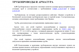

Никогда не использовал, но сейчас на использовании таких труб настаивает заказчик. Чем можно мотивировать запрет на использование оцинкованных труб в системе отопления (90/70). Желательно указать нормативный документ, статью и т.п.
