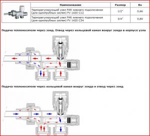

Есть гарнитуры с нижним подключением "Зонд" типа Far, Herz - Но и если "на каждом контуре висит от 1 до 4 (может 5 ) приборов" (отводе от коллектора вернее) Вы приборы присоедините параллельно! Подключение - в нижнюю левую или правую сторону.
Это и есть сброс через встроенный байпас ( на всякий случай поясню - это значит что "лишнюю" воду арматура сбрасывает в обратку).

во, вот это помощь-я понимаю, мерси. а вот скажите, применяли ли вы такую арматуру? просто интересно как она себя показала ( веть никада не встречал такой). и еще - чье это производство?
Сходи сюда
Сообщение отредактировал Вован (Киев) - 22.8.2008, 9:21
