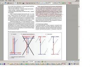

Цитата(agel @ 20.8.2008, 14:58) *
Какие "подводные камни" мы можем встретить?
Есть ли причины отказаться от нее в принципе?
Подводные камни говорите....
Ну а если крышная котельня? хотя в целом да.
