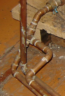

Подскажите, как исправляются дефекты пайки медных труб отопления
Простые случаи - накладки, заплатки, замены участков по месту.
Посложнее- разборка (распайка системы) с лужением по-новой и пайкой собранного.
Большие диаметры- стыки нужны практические навыки, сложновато впервой.
Пайка твердыми припоями, медными, серебряными всегда надежнее, но не разбирается, ремонтируется примерно как газосварочные соединения.
Для любого ремонта обязательно слить систему. Даже если вода в 5-10 см от места пайки, вы его не разогреете, пока вода не испариться.

Если побежит любой стык (смотрите фото) как устранять пропуск?

Для начала оторвать руки монтажнику.
сам водянку не паял, только фреоновые трубы, всегда стараешься сделать так, что-бы при возникновении утечки можно было добраться практически везде.
Смотря на это "художество" можно предположить только один выход - при возникновении протечки придется все разобрать и перемонтировать "по людски".

Есть один полуспособ:
Осушить участок, прогреть горелкой потёкший стык до плавления припоя.
Если не поможет, перебирать участок, как написали Майкл и Cat.
blink.gif Почему не разбирается? По крайней мере до 28 диаметра распаивается так же, как и с мягким припоем.
