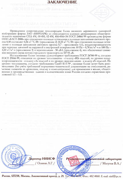

MAKP
сообщение 8.12.2004, 14:19
Сообщений: 23
Регистрация: 30.6.2004
Пользователь №: 5
Думаю если все делать по правилам то:
- стыки должны учитываться коэффициентом теплотехнической однородности конструкции (еще в разделе энергоэффективности)
- сопротивление воздухопроницанию окон брать из протокола испытаний на окна (в моей практике не часто его удается достать)
Для интереса прилагаю (как пример) протокол испытаний на окна, скаченный из инета (60КВ)
