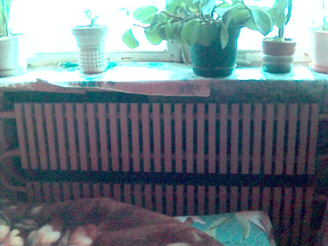

Вот выкладываю фото конвектора. Его длина 110 см. В обоих комнатах стоят одинаковые. На кухне такой же, но только одна секция. Подскажите, пожалуйста, какой они мощности.
Ernestas
сообщение 16.10.2008, 16:55
Сообщений: 4373
Из: Klaipeda
Пользователь №: 5034
если не ошибаюсь, это "акорд". его мощность 2А-28 1303вт, одной секции на кухне - будет 707вт.
