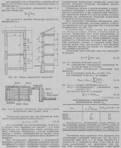

Приходится осваивать смежную специальность и вспоминать давно забытое. Расчет теплопотерь, но теперь уже чтоб мог и с экспертизой посспорить.
Короче все те коэфициенты на которые клал теперь стали очень важны. Более менее разберусь со СНиПом. Но потребовалось представить расчет уже выпущенного дома на проверку и столкнулся с тем что
1 площадь наружной стены помещения расчитана по внутреннему размеру без учета половины толщины стены , как всегда сам считал.
2 площадь пола считается без учета стенок - с этим могу согласиться но хотел бы услышать мнения форумчан
И самое главное вроде бы видел что эти вещи описывались в каких то пособиях. Иначе имхо и быть не может , не самому же выдумывать.
Вот коллеги прошу помочь ссылками и высказаться по расчету площади ограждения, очень нужно. Спасибо.

да в любом учебнике по отоплению например сканави
1. наружные считаются снаружи с учетом толщины стены
2. пол по зонам
стенки включаются в пол, если пол ниже уровня земли

Я вот пользуюсь этой схемой, мне всё понятно. Всё что ниже уровня земли по "Справочнику проектировщика" Староверов рис.8.1

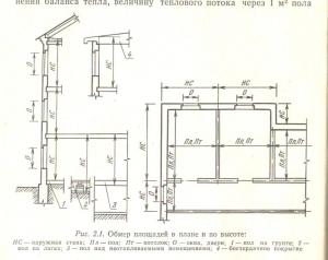

А.В. дает ж вполне точные ответы из давно выверенных жизнью источников. Вам, Сантехник, лучше довериться. Это как сантехник smile.gif Сантехнику Вам пишу!
Там была ещё понятная картинка "разбиения" на зоны. А в Вашей методики картинки нет.

И доукомплектуйте ту методику предложенной картинкой "Обмер ограждающих конструкций" - хуже не будет.
