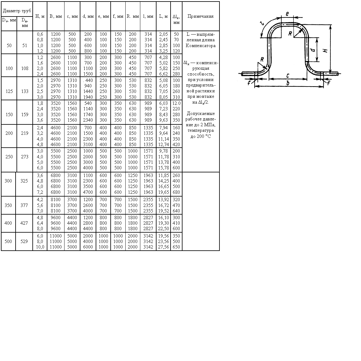

Подскажите какое расстояние должно быть между компесаторами П-образными, труба 159. Если есть СНиП где сказано про расстояние компенсаторов, подскажите где его можно достать helpsmilie.gif

посмотрите в ветке "книгохранилище" справочник Николаева, "Тепловые сети". там очень хорошая глава по расчету на прочность и тепловых удлинений. а в нормативных документах вроде нет ничего такого...

Справочник проектировщика подр. ред. Староверова и Шиллера. 1990 г.
Часть1. Отопление.стр.85 табл. 10.1

привет. Кто как считает компенсаторы на стальных и пластмасовых трубах.
В старых справочниках и нормах нету информации об компенсаторах на трубопроводах небольшых размеров.
надо както аргументировать и обосновать их расчеты.

Для стали компенсаторы не считаю, т.к. делаю ставку на изгибы трубопроводов. Что касается пластиковых труб - то пользуюсь методиками и рекомендациями фирм-изготовителей этих труб.

На пластик есть рекомендации производителя, все ясно понятно расписано, на сталь пользуюсь типовыми размерами вот картинка
