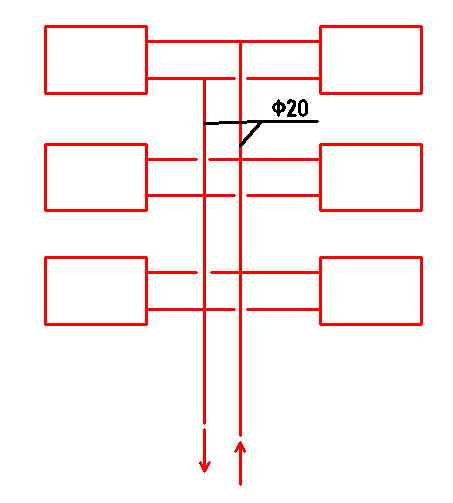

Добрый день! скажите пожалуйста, будет ли работать СО по данной схеме?
Это жилой дом, 3 этажа. Двухтрубная СО.
Монтажники утверждают что данная система работать ни в коем случае не будет - теплоноситель (вода) будет протекать только в батареях первого этажа, максимум второго.
p.s. проект выполнял мой предшественник, поэтому какими принципами руководствовался человек, сказать не могу...
Спасибо.

Хотят что бы им переделали проект
С ноги им пробей. Чтобы работало надо выставлять проектные знаечения на термостаических головках, нажеюсь они там есть? Раз не выставляют, значит мозгов нет. Таких халтурщиков-хвлявщиков в топку. После устаноки проектных значений надо проверить работу и по необходимости выставить эмперические.

А может не надо, с ноги-то? А если там нет термоголовок? И балансировочных клапанов нет. И супер-пупер регуляторов в тепловом пункте. И теплосеть от едва дышащей котельной с графиком 75-65. Может это бюджетный объект детского сада, где едва-едва наскребли денег на радиаторы и трубы? Вопрос - будет ли такая система работать в принципе?
Будет если невязка сопротивлений небольшая.

а если просчитать сопротивление системы,поставить перемычки с клапанами и т.д. и доказать заказчику,,что двухтрубная система самая лучшая blink.gif

Не указали к чему эта система подключается: к теплоузлу с элеватором; к котлу с насосом или без; какой перепад давления, есть ли арматура?
Как можно спрашивать не зная о чём?
И как могут коллеги отвечать не зная про что?

уточнение: перепад давления небольшой, установлены клапаны терморегуляторов (забыл показать) на подающей подводке, балансировки на стояках нет. подключение....надо уточнить, седня как ошалелые начальство бегали с проектом, толком не разглядел.

проект утвержден, прошел экспертизу. Монтажники, с точки зрения опыта, мол "они переделали множество таких систем, что после запуска, приходится все переделывать и делать в однотрубную", так мне седня их представительница сказала.
кто делал такие системы? на практике все нормально работает?

Работать будет, однозначно! Вопрос в качестве теплоснабжения на 3м этаже. Циркуляция будет благодаря
1. Перепаду давления
2. Гравитационной тяги теплоносителя, холодный он плотнее и опускается быстрее нагретого.
Если это не приемная президента то можно оставить так. Может достаточно будет, иначе добавят секций или поставят насос самый дешевый до 100$, свалить все можно на котельную, типа далеко и давление не добивает smile.gif

Что за бред!? Весь мир такие системы делает и все отлично работает. И тут вдруг беруться какие то монтажники и утверждают, что все идиоты blink.gif

Вот из-за этого может не работать. Заложи фильтр на вводе больше диаметром, на прару типоразмеров. Может вода там грязная забивает все, а им влом чистить?

был у меня однажды порект... АБК, 5 этажей., фасад наверно метров 50. такое вот здание. Решил я значит запроетировать двухтрубную систему с нижней раздачей. задумано - сделано. 23 по моему стояка получилось. Гидравлику честно посчитал. все стояки.
на каждый отопительный прибор поставил рег клапана.
начался монтаж.
прихожу - вижу, картина маслом, никаких регулирующих клапанов не стоит нигде (ни на одном их приборов).
я честно сказал, что скорее всего система работать не будет.
закончился монтаж, дали воду... тишина. никто ругаться на бежит... инересно. пришел - ни одной холодной батареи нет.
казус или удачное стечение обстоятельств? или просто большой перепад на вводе и завышенные расходы в СО?

Так вот в том то и дело, что в книжках написано о преимуществах двухтрубной системы, однако, они попросили убрать все терморегуляторы и заменить их на обычные шаровые краны "американки".
Вывод какой? мне просто не обращать внимания и ссылаться на то что проект прошел экспертизу?

Так вот, выясните какие стоят термостатные вентили. Большинство современных вентилей под термостатной головой имеют гайку ограничения максимального протока. С помощью этой гайки можно сбалансировать радиаторы. Но если кто-то начнёт потом сам крутить балансировка собьётся.
Если Вентили без гаек, выход один - на обратку подключения радиаторов монтировать спец. радиаторный балансовый вентиль, который регулируется 6-гранным ключём. Этот вентиль недорогой.....
Если нет хотя бы запорной арматуры на стояках (не очень верю, что нет), монтажники будут балансировать систему не один день....

Монтажникам просто в лом наладку системы делать. Нет специалистов, нет приборов, стоимость монтажа заказчик скинул. Вот и насилуют проектировщиков, чтобы поменяли на однотрубку.

Такая конфигурация запускается без проблем. Балансируется гайкой термоклапана, как jota писал, почти наверняка регулировка не понадобится, если радиаторы правильно подобраны. А вот как стояки балансировать надо предусмотреть.
Монтажники отвечают за качество своей работы. Проектировать - не их работа.

Представлена принципиальная схема, будет она работать или нет никто сказать не может.
На стояке все равно должна быть арматура - хотя бы вентиль, конечно запорную арматуру нельзя использовать в качестве регулирующей. Но...
