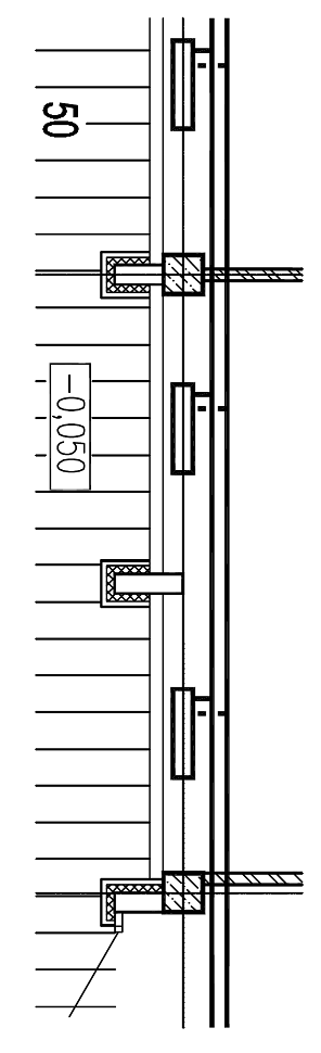

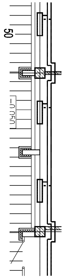

Ситуация следующая: имеетя здание вдоль наружных стен с внутренней стороны колонны через каждые 6 м. Оптимальный способ разводки трубопроводов в полу: 1) вдоль наружных стен огибая колонны или 2) на некотором расстоянии от стены - прямой участок без огибания колонн.

Какую систему проектируете, уважаемый? Тип присоединения приборов.
С этого надо было начать

система отопления двухтрубная с попутным движением теплоносителя, приборы отопления - стальные панельные радиаторы с нижним подключением, в некоторых помещениях будет теплый пол, разводка в полу в гофротрубе

Цитата(denker @ 10.10.2008, 20:38) [snapback]301544[/snapback]
система отопления двухтрубная с попутным движением теплоносителя, разводка в полу в гофротрубе
И что же, вы тройники (присоединение радиаторов) в бетоне будете хоронить?

"Ну есть плинтусное подключение" тоненьким ломающимся голоском , и грубый бас прерывает - "Говно это плинтусное подключение"
Начинайте с того для кого это делается кто заказчик.
Если на котедже и утеплителя в полу сантимов 10 то нормальная схема - непонятно нафига попутная лучше лучевая.
Если протяженный объект типа цех - то попутная нормальная схема - непонятно только нафига нижнее подключение.
Можете поподробнее, нам интересно - что сподвигло человека на такое решение.

Сантехник - начинайте читать тему с 1 поста: "имеетя здание вдоль наружных стен с внутренней стороны колонны через каждые 6 м. " - какой нафиг котедж?
Каркасное здание с колоннами. Раньше делали в таких зданиях только стояковые однотрубные системы. Причём с одной стороны колонны подача наверх, с другой стороны обратка вниз.
Предложенный афтаром вариант не проходит уже потому, что а) нельзя соединения оставлять в бетоне; б) к пластиковой магистрали присоединятся можно только через компенсирующие изгибы, а это в бетоне сделать нельзя. Можно, конечно, огибая каждую колонну и ставя на каждом пролёте НО зажать пластик. Но это дорого и монтажники проклянут.
Решение должно исходить из представления об объекте, а не с полу-фразы.
А пока афтар получил то, что хотел: НИЗЗЯ! mad.gif

Если наружные панели навесные нету там никакого расстояния. Есть несколько решений для такого конструктива. Но нужно знать планировку помещений и назначение и вообще, больше знать. А с такими вопросами типа можно ли - в песочницу....

согласно СНиП 41-01 п.6.4.3 люки необходимы в местах рсположения разборных соединений и арматуры. Замоноличивать трубопроводы с тройниками можно, см. выдержку из справочника проектировщика Uponor. Но вопрос был не в этом можно или нет, вопрос - оптимальный способ прокладки трубопроводов, вариант 1 - вдоль колонн, вариант 2 - огибая колонны, см. кртинки.
Проектируемое здание детский сад, в некоторых помещениях теплые полы, лучевя схема хороша, но не в данном случае, со стояками тоже - этажи разные по конфигурации, радиаторы с нижним подключением - как вариант, но можно и с боковым подключением, все равно все это будет закрываться съемными деревянными рештками.
Системы Uponor дают возможность проектирования разводящих трубопроводов и стояков в стенных штробах и полах. Такую возможность дает система неразъемных соединений Uponor PERT/AL/PERT прессованного типа, для диаметров труб Ø16÷75 мм и Uponor Quick & Easy, для диаметров труб Ø16÷63 мм. Только такие соединения могут заливаться бетоном. Трубопроводы с большими диаметрами можно проектировать практически только по верху строительных перегородок. Допускается прокладка трубопроводов Uponor с диаметрами большими, чем Ø75 мм для Uponor PERT/AL/PERT и Ø63 мм для Uponor Quick & Easy в слоях полов, при условии обеспечения доступа к местам соединений, например через ревизионные люки.

Tu denker!То, что предлагаете Вы вместе с Uponor, нормальный проектировщик делать не будет. Тем более в детском садике. Может быть в правилах монтажа Uponor и записано, что пресованные соединения можно замонолитить в бетон, но нигде не встречал записи о том, что на прессованные соединения распространяется "продолжительность жизни" труб. Об этом изготовители стыдливо умалчивают. Единственные, дающие гарантию на соединения на весь срок службы это PPV - свариваемые диффузионным способом.
Отводы к радиаторам должны быть с компенсационной петлёй - как она будет работать в бетоне?
Может имеете образец или ссылку на выполненную таким образом систему в Европе или США, тогда готов буду признать Вашу правоту.

Предлагаю Вам для экспермента попробовать перенести тот объем цементно - песчаной смеси, который требуется для замоноличивания 63-ей трубы с фитингами в стяжку... biggrin.gif
А если без сарказма, то все производители ПЕКсовых труб рекомедуют для разводки в полу диаметры 16-20; 25 - это предел.
