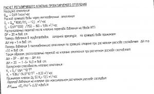

Polyarnik
сообщение 11.10.2008, 18:49
Сообщений: 32
Регистрация: 5.10.2008
Пользователь №: 23590
для Jota
Так все же, объясню проблему подробнее. У меня отопление сделано по независимой схеме, вентиляция - по зависимой.
Ниже прилагаю часть принципиальной схемы и расчет-образец, который мне дали (расчет из проекта другого ИТП). Подскажите, правилен ли он и могу ли я рассчитывать также..?
И как в этом случае рассчитать клапан на системе вентиляции..? Какой брать перепад давлений и почему. Объясните пожалуйста.

Не очень имею время на проверку формул, мне кажется здесь ошибки. При таком перепаде на клапане Ду должен быть меньше.
Кроме этого принят график теплосетей 150/80. Мне кажется есть 150/70, а 80*С обратку никто держать не разрешит. Значит уже ошибка по количеству воды. Ещё, в сетях скорее всего срезка на 130*С. Поэтому, я бы клапаны считал бы на график 130/70*С
Вам советую проверить клапан по он лайн программе

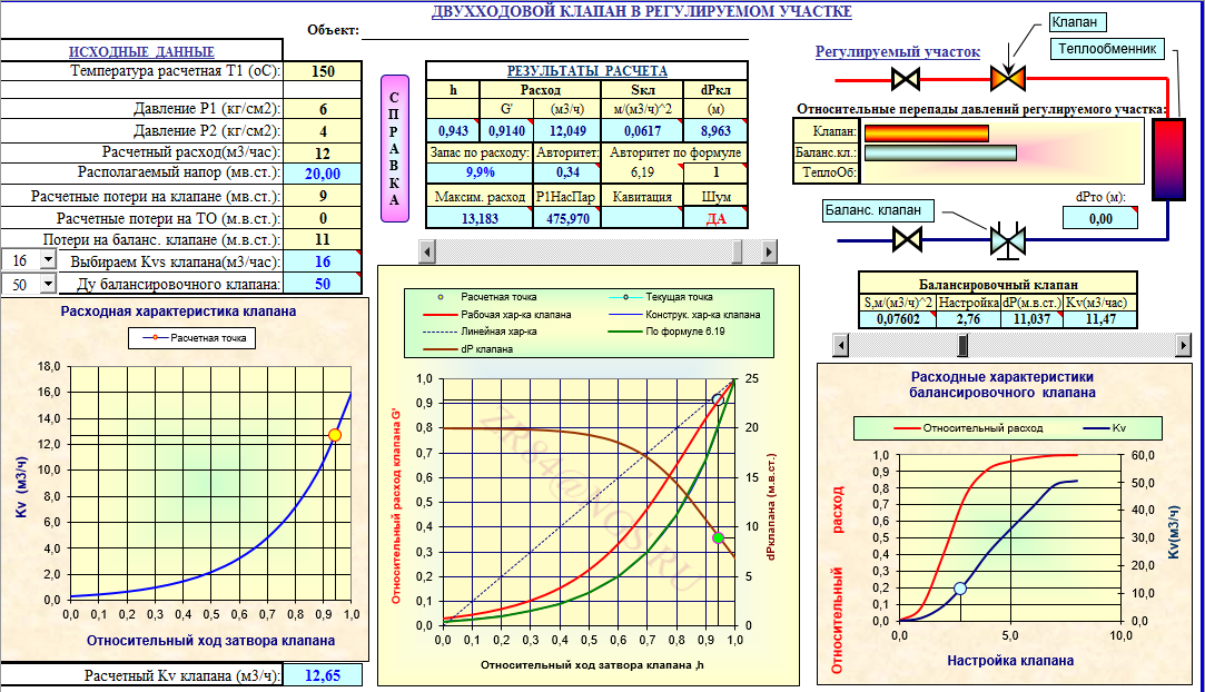

Скачайте программу расчёта ИТП зарегистрируйте её и получите ключ. Месяц программа работает без ключа. В программе есть выбор интерфейса на русском
и ещё цепляю программу в Exel кто-то на форуме смастерил. Я не проверял...
Для подбора клапана на вентиляцию - тот же порядок.

Polyarnik, в общем расчеты правильные, только вы точно берете клапан VB2? Для диатера 50 Kvs=40 м3/ч. Для вашего расхода 9,86 м3/ч подойдет клапан VB2 диаметром 25 Kvs=10 м3/ч и потери на клапане будут 100 кПа, остальные 40 кПа должны срезатся регулятором перепада давления, если Kvs брать с запасом 1,2 тогда диаметр 32 и регулятор давления должен срезать больше. Это если правильно расчитан расход через теплообменник и в действительности график теплосетей не будет другим как указывал здесь Хота.
Относительно минимального перепада в 50 кПа это годится если имеется располагаемый перепад как минимум около 100 кПа. В реальности например я имею такой случай в тех условиях указан перепад 9 м в реальности существует не более 5м, СО независимая и когда я консультировался с Данфосс на предмет установки насоса в перичном сразу, они мне посоветовали принять потери на клапане в 20 кПа и не устанавливать насос, как я понимаю в этом случае регулировка будет с некоторой погрешностью которую если она возникнет возможно устранить настройками регулятора. Надеюсь через пару недель запущу ИТП и все будет ясно (причем их два одинаковых).
Еще одно наблюдение в каталогах Данфосс в примере выбора регулятора AVP перепад на регулирующем клапане принимается 20 кПа и в примере выбора регулирующего клапана VM2 или VB2 перепад давления на клапане принимается 0,15 бар.

Пользователь №: 3267
Не помните тему часом?
дело в том, что выложеный вами файл отредактирован-удалены формулы.
Орининального файла случайно не завалялось?
Конечно все можно закалотить заново, но все же посмотрите, если не трудно.

Не помню кто и когда выкладывал. Но на форуме в разделе Exel for HVAC есть проги сделанные или скомпилированные:
Вот наткнулся в последнем посте (Сфинкс) темы: http://forum.abok.ru/index.php?showtopic=7460
К Polyarnik - формулы правильные. Разберитесь с графиком температур и с перепадом давления. Начинать надо с оценки располагаемого давления на вводе, после этого принять перепад в цепочке клапан-ТО, с учётом расчётного сопротивления ТО и определяете какой перепад будет на клапане. Под этот перепад и расход подбираете клапан. Остаток перепада давления (т.е. разница между вводом и рачитанной уже цепочкой, за вычетом потерь давления в фильтрах, теплосчётчиках и т.д.) - надо задавить регулятором перепада давления. Имеете расход, требуемый перепад - подбираете регулятор перепада. Регулятор имеет линейную характеристику, поэтому выбираете диаметр и Квс в середине поля регулирования.
Расчёт можно провенрить по он лайн программе на сайте Данфосс - выше давал линк.
Учитывая все ранее описанные замечания по перепаду и температуре, можно заключить, что расчёт выполнен по ошибочным исходным данным, но клапан притянут из другого места и похоже, что такой и получится если выполните расчёты по точным исходным данным. Я лично арифметикой за Вас заниматься не буду.
