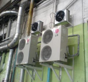

ситуация такая...
паротурбинный цех, внутри цеха - операторская, которую необходимо охладить до нормальных рабочих температур для людей, т.е. не выше +25С, до ближайшей улицы либо очень далеко, либо мешеют крановые пути, либо тепловые комуникации, в общем заказчик просит установить на обычную сплит систему LG напольно потолочного типа так назывемый "тропический комплект", ну или другими словами добавить еще к наружному блоку выносной конденсатор, чтобы можно было наружный блок установить прямо на наружную стенку операторской, но в летний период температура с наужи операторской 50-55 град.С а в зимний 25.
Вопрос. Как расчитать этот выносной конденсатор? и по какой схеме его впаивать в основной конденсатор.
Дополнения: хладопроизводительность конда - 17,5кВт, фреон - 22 (заказчик такой умный так-как сам в прошлом инженер холодильщик и где то такую конструкцию уже видел).

В любом случае конденсация в 60С это почти предел. Для кондиционера на 17кВт конденсатор будет примерно на 28 кВт и для условий работы 50-55С будет иметь такие размеры rolleyes.gif
Т.е получается , что суммарная мощность конденсатора - 28кВт (в виде +11кВт дополнительного конденсатора) или все таки мощность дополнительного конденсатора - 28кВт????
Если дополнительно + 28кВт , то кажется что то очень многовато...
вот еще фотку раздобыл , у них оказывается в соседнем цехе эта конструкция стоит.

to boss2
Если Вам кажется, что дополнительно +28кВт много, ну возьмите половину, как на фотке, если у Вас есть человек, который все это потом запустит.

Доп. конденсаторы на кондиционерах подключены последовательно. От компрессора сразу на доп. конденсатор до 4х ходового, потом в основной конденсатор.
